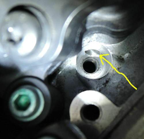

Beim Wechseln der Glühkerzen sind mir in allen 6 Öffnungen nach dem Rausnehmen der Kerzen solche "Querbohrungen" - Öffnungen im rechten Winkel zur Glühkerzen-Richtung aufgefallen. Wofür stehen die?
Grüße, lippe1audi
Unbekanntes-loch
Grüße, lippe1audi
Wasserabführung vermutlich.
