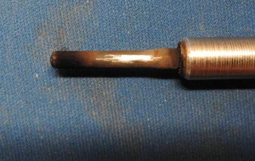

Hatte ja alle 6 GKs hier in meiner Werkstatt und habe mal Widerstandsmessungen ausgeführt. Ach ja, der angemeckerte Fehler: " Unterbrechung ".
Rein elektrisch gesehen besteht so'ne GK aus zwei Teilen: dem oberen Dorn, wo der Kerzenstecker drauf kommt. Das ist sehr kurz und geht nur bis zum roten Plastikring. Danach kommt erst die "Mutter", dann der ganz lange zylindrische Teil, aus dem unten die Spitze rausragt. Zylinder und Spitze sind elektrisch direkt verbunden.
Zwischen diesen beiden Teilen liegt bei "heilen" Kerzen ein Widerstand von ca. 470 Milli-Ohm, also 0,4 Ohm. Fünf GKs waren so, die eine Defekte hatte aber 4,7 Ohm. Der Widerstand war also um den Faktor 10 größer geworden!😰
Alle sechs GKs hatten übrigens schick schwarze Spitzen. Die wiesen eine recht harte Schicht auf, die erst nach ausgiebigem Krazten mit spitzigem Schraubendreher einen elektrischen Kontak zulassen wollte.
Grüße, lippe1audi
