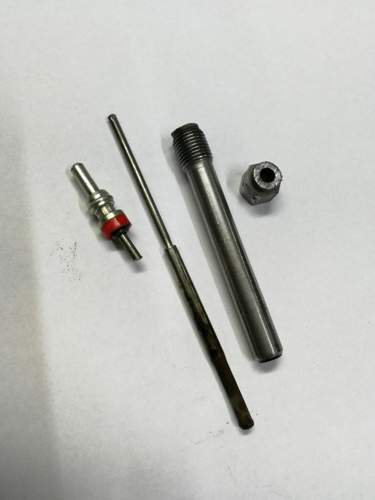

Aus rein experimentellen Zwecken habe ich heute meine kaputte Glühkerze auseinander gebaut. Die Stelle, an der die Kerze bei Problemen meist abreißen soll, ist gar nicht so dünn wie ich dachte. Ich habe eine Wandstärke von 1,90mm gemessen. Jedenfalls habe ich probiert, den Kopf mit einem 10er Gabelschlüssel abzureißen und habe dabei den Sechskant zerstört, aber der Kopf blieb heil 😁
So schwach sind die Glühkerzen nicht, wie man es vielleicht anhand von YouTube Videos und Aussagen aus dem Forum meinen würde. Man kann da schon mit ein wenig Kraft rangehen.
