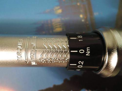

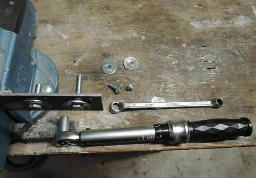

Da ich keine Erfahrungswerte zwecks vieler Kraft habe, kam heute mein extra gekaufter Drehmomentschlüssel von Famex zu Einsatz, also die kleinere Version, welche von 6 bis 30 NM auslöst. Der wurde dann auf zwei Schrauben mit 10-er-Mutter losgelassen.
Erste Stufe: die S mit 10 NM festziehen. Ließen sich aber bereits mit 6 NM lösen.
Zweite Stufe: 15 NM. Ließen sich auch mit 6 NM lösen!!!!!:eek:
Dritte Stufe: 20 NM ! Das Ergebnis könnte ihr im Bild sehen.
Aber auch das scheinbar mühelose Lösen war ein nettes Ergebnis. Eventuell oder vermutlich hatte ich das "Klicken", welches hier ein recht niedliches Geräusch erzeugt, nicht beachtet, und über die Auslöse-Hürde hinaus ochsenmäßig angezogen. Wie auch immer, gut, dass erst mal 'ne Schraube dran glauben musste.:D Morgen wird weiter geübt.:mad:
Grüße, lippe1audi

Das Gewinde der Schraube wurde in der Mitte "doll" gedreht, und daraus schockt die alternierende Vorstellung, es wäre eine Glühkerze gewesen!:mad:
Mein nicht-armer und großer DMS mit selbiger Bauart fürs Lösen der Radmuttern ergibt bei Erreichen des Auslösemomentes einen deutlich spürbaren Ruck und ebensolches Geräusch - ein deutliches "Klacken". Der "Nachwuchs" ergibt leider keine solch deutlichen Signale, da muss ich halt erst noch den Umgang mit diesem Werkzeug einüben.;)
Grüße, lippe1audi

Mach mal einen Versuch. Wenn du deine alte Kerze ausgebaut hast, schraub sie mal in den Schraubstock (ganz fest, sonst verdreht sie sich), stelle mal deine 30Nm ein und versuche mal den Kopf abzudrehen. Ich tippe, dein DM Schlüssel wird viel eher Klack machen als der Kopf ab ist. Eine 1,9mm Wandstärke kann man nicht einfach so abdrehen, da muss schon Kraft dahinter sein. Mit einer kleinen 1/4 Zoll Ratsche ohne Verlängerung wird es jedenfalls keine leichte Aufgabe sein.

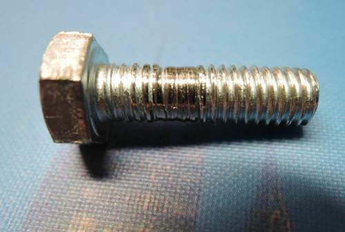

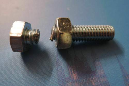

Habe gerade meine Versuchsstrecke Numero zwei geschafft - Bild 1. Geschafft hatte ich dabei mit nur 10 NM Einstellung das Gewinde - Bild 3. Hat mich schon geschockt.
Dann wieder Versuche mit Festziehen und Lösen mit geringer NM-Einstellung. Eine der beiden Verbindungen ließ sich mit 6 NM weniger lösen, die andere mit 4 NM. Die Vorstellung, dass ich auf eine klemmende Kerze stoße, habe den max. Wert von 25 NM als Bruchlast eingestellt, und tatsächlich arbeit der DMS sich am Lösen mit 31 NM ab, gefällt mir nicht. Ein präzises Werkzeug scheint das nicht zu sein.
Vielleicht ist der Aufwand gar nicht notwendig, und es flutscht bei allen Sechsen prima. Aber die Furcht, den guten Motor teil-zu-ruinieren, ist halt bei mir Ungeübten ausgeprägt.
Grüße, lippe1audi

Du hast mit 10Nm Einstellung den Kopf einer M6 Schraube abgedreht? :eek:
Was steht denn auf dem Schraubenkopf für eine Zahl (Festigkeitsklasse)?
Wie gesagt es ist zwar alles interessant, aber mit der Glühkerze hat es eigentlich nix zu tun, denn es sind ganz andere Materialien und Dimensionen.
Also eine 8.8er M6 wird regulär mit 10Nm festgezogen :D
Schraube war M10.
