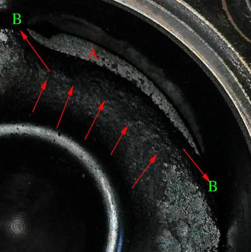

Naja..., ich würde einfach 1 und 1 zusammenzählen. Dann wird es vielleicht plausibler. Du hast ein sehr heißes Gasgemisch, dessen Temperatur oberhalb der Schmelztemperatur der metallischen Werkstoffe liegt.
Gibt es genug Zeit (bei ausreichender Expansion gibt es nicht genug Zeit), dass an den Metalloberflächen die Grenzschichtkühlung überwunden wird, dann heizt sich auch die Metalloberfläche über seinen Schmelzpunkt auf. Das genügt dann schon. Und im nächsten Arbeitstakt dann das gleiche Spiel und dann wieder und so weiter.
Wenn Du es kritisch betrachten willst, musst Du gegen dieses beschriebenen Aspekt argumentieren. Gelingt es nicht, dann kannst/ darfst Du diesen Expansionskühlungseffekt natürlich keineswegs ignorieren. Die Physik kennt hier keine Schönheit.
Wie gesagt, ich glaube es nicht so ganz, dass das wirklich so ist.
Bei Injektorschäden, ja.
Besteht aber Zuwenig Kompression oder O - Kompression, dann passiert eher Folgendes:
Der Kraftstoff (Diesel) wird nicht mehr gezündet.
Weil er keine oder Zuwenig Kompression hat, sind Kolbenringe und Laufbahnen schon beschädigt/abgenutzt.
Das hat zur Folge das der immer mehr werdende (unentzündete) Kraftstoff im Zylinder den Schmierfilm an der Laufbahn und am Kolben wegschwemmt.
Hohe Reibung zur Folge.
Temperatur steigt.
Kolben brennt dann natürlich schnell an dieser Stelle ab, weil aus Alu-Legierung.
Laufbahn wird verrieben.
Diese Version glaube ich eher.
@quattrofun schrieb am 28. September 2019 um 13:05:18 Uhr:
Hm, glauben. Ich weiß nicht, wie man gegen glauben und fühlen sachlich erwidern kann.
Egal, ob ich dran glaube oder nicht, die Thermodynamik - also die Physik - stellt uns alle gemeinsam vor die gleichen vollendeten Tatsachen, mit denen wir irgendwie umgehen müssen.
Wenn ein heißes Gas nicht ausreichend expandieren kann, dann kühlt es weniger stark ab, als wenn es intensiver expandiert. Das ist eine Tatsache, die man durchaus anzweifeln darf, aber eigentlich damit stets widerlegt werden wird.
Dass ein zu heißes Gas für den Kolben und für die Ventile diese Bauteilein kürzester Zeit beschädigt, daran muss man auch nicht glauben, aber das lässt sich reproduzierbar in Tests und Versuchen stets immer wieder zeigen.
Du siehst, dass man alleine ohne die Einflüsse von Injektorschäden bereits alleine über die mangelnde Kompression Schäden „herbeiargumentieren“ kann.
Ich habe zu den Injektorsachen überhaupt noch gar nicht erwidert, also weder zugestimmt noch widersprochen. Schädigende Einflüsse können durchaus auch dadurch entstehen.
Wie soll ein Gas abkühlen, das gar nicht entsteht?
Wie gesagt, ich glaube das er dann nicht mehr oder unzureichend zündet.

Ich beziehe mich die ganze Zeit darauf, dass der eingespritzte Diesel verbrennt. Und dass macht der auch, auch bei geringerer Kompression. Muss ja nicht gleich Kompression=null sein, oder? 😉
Er zündet sicherlich nicht mehr, wenn er gar keine Verdichtung mehr aufbauen kann. Aber es gibt offenbar noch Kompression, auch wenn schon Löcher im Kolben sind. Musst nur schnell genug (höhere Drehzahl) die Luft durch die Kolbenaufwärtsbewegung komprimieren: Obwohl es durch die Löcher kräftig abblasen wird, geht nur ein Teil der Luft ins Kurbelgehäuse weg, der Rest wird trotzdem heiß genug, um zu zünden. Aber eben mit geringerem Mitteldruck und zu geringer Expansionsphase.
Gucke Dir doch einfach die Bilder der zerschmolzenen Kolben an. Die Kolben wurden vom Hot-BlowBy zerschmolzen, soviel Kolbenmaterial trägst Du nicht nur durch einen Schmierstoffmangel zur Zylinderwand ab (Kolben reibt an Zylinderwand wegen mangelnden Ölfilm). Obgleich ich davon ausgehe, dass es genau mit diesem Zerreiben an der Zylinderwand wegen HTHS-Problem (verdünntes Öl) oft genug losgeht.

8-Loch_Injektor
Hot-Blow-By-Schaden
Tja, da sind ja alle 3 Zylinder platt.
Und sehr viel Ölkohle.
Defekte Injektoren würde ich sagen.
Und voller Freude ziemlich lang LL-Öl gefahren.
