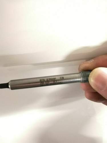

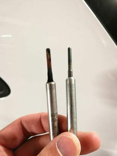

Also es ist vollbracht 😁
Das geht ja zackzack. Ich habe es heute zum allerersten Mal gemacht, hatte bis jetzt noch nie etwas mit Glühkerzen zu tun gehabt (ist mein erster Diesel).
Dauer inkl. schauen, vergleichen, fotografieren usw. genau 20 Minuten. Die Glühkerze ging absolut frei und leicht raus. Ich habe nur eine Kerze ausgewechselt, weil nur eine vom Zylinder 6 im Fehlerspeicher fest drin war (statischer Fehler).
Ich habe eine Beru drin gehabt und habe sie jetzt gegen eine Bosch ausgetauscht, Preis wie bereits gesagt 9,89€ inkl. Prime Versand.
Kann mit jemand sagen, warum sie denn kaputt ging? Ich habe teilweise schon fast abgeschmolzene, total verrußte Glühkerzen in Videos gesehen, aber meine sah ja fast wie neu aus. Schaut euch mal die Bilder an.

Wird innen die Heizungsleitung durchgebrannt sein. Somit ist der Stromkreis offen.

Also ich hatte einen 5l Kanister WD-40 drüber geschüttet und nach 2 Stunden habe ich sie dann rausgedreht 😁
Ne im Ernst. Gestern abends habe ich 2-3 kurze Spritzer WD-40 auf warmen Motor in den Schacht gegeben und einwirken lassen. Heute noch eine kurze Fahrt gemacht, um Motor warm zu machen und danach habe ich es gleich probiert. Ging wie gesagt wie geschmiert raus, null Probleme, als wäre sie neu.
Auf dem Gewinde und am Schaft habe ich kein Fett gesehen, war absolut trocken, also habe ich die neue auch nicht geschmiert und so eingeschoben und festgezogen.
Ich habe ja beim Rausdrehen gemerkt, mit wie viel Kraft sie ungefähr angezogen war und mit der gleichen Kraft habe ich sie wieder angezogen. Drehmomentschlüssel habe ich keinen, habs mit ganz normaler 1/4" Ratsche gemacht, plus Verlängerung, 10er Langnuss und Gelenk natürlich.

Sieht die Kerze nicht zu gut aus für 127tkm und Kurzstrecke ohne Ende?
@kotakpay schrieb am 25. September 2019 um 19:14:48 Uhr:
Warum??? Dein Motor ist gesund. Die abgetropften Kerzen gibts immer genau dann, wenn die Kolben wegschmelzen und dann die Kompression flöten geht, so dass die Heißgase (verbrennendes Gas) wegen mangelnder Expansion (bei schlechter Kompression folgt faktisch auch keine Expansion und damit keine Expansionskühlung) zu lange zu heiß bleiben und damit alles zum schmelzen bringen - auch die Glühkerzen...
Hör' mir mit Deiner Kurzstrecke auf! 😁 Solange Dein Öl dadurch nicht übersäuert und mit Wasser oder Diesel über ein bestimmtes Maß hinaus verdünnt wird, macht das - so wie Du ja selbst sicher siehst und es erlebst - nichts. 😉 😁
