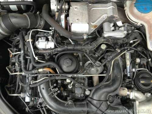

Ich bin so frei und stell mal ein Bild des Motorraums ein. Vielleicht ist ja jemand so nett, und markiert die zu demontierenden Teile/Schrauben.
Grüße,
Gurke
Foto
Hallo an die Schrauber.
Anbei der Link zu dem Glühkerzen-Wechseln Video auf YouTube
http://www.youtube.com/watch?v=2-zLbhtfALg
Hoffe das hilft!
Wichtig min eine Woche vorher mit WD40 oder Kriechöl einsprühen und das nach jeder Fahrt von der Arbeit nach Hause z.B. Beim Ausschrauben den Motor richtig warm fahren und im Stand nochmal schön für eine Min 3000 Touren, dann lassen sich die Kerzen leichter herausdrehen.
Danke! War (vor allem auf der Fahrerseite) immer noch ein elendes Gefrickel, aber letztlich hat's geklappt!
Und (dank WD40) und Warmfahren gingen die alten echt gut raus.

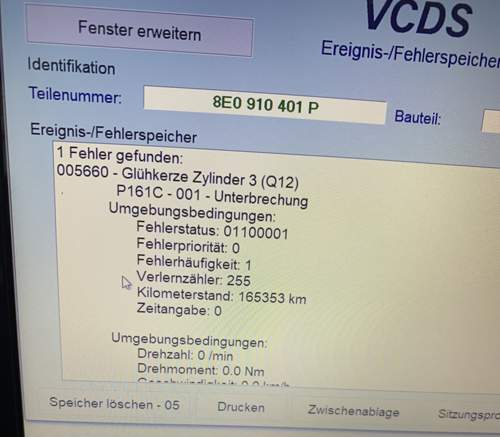

Ich habe folgenden Fehler im Fehlerspeicher, hab dann Glühkerze 3 gewechselt und trotzdem bleibt der Fehler bestehen.
Natürlich habe ich ihn gelöscht, kommt aber immer wieder. Was kann ich noch machen oder prüfen?
Das Steuergerät mißt im Steuergerät, nicht an der Glühkerze. Also kommt auch noch die Leitung zur Glühkerze in Betracht. Und je nachdem, wie es programmiert ist, auch eine undichte Einspritzdüse, fehlende Kompression , undichte Ventilschaftdichtungen in Betracht.
