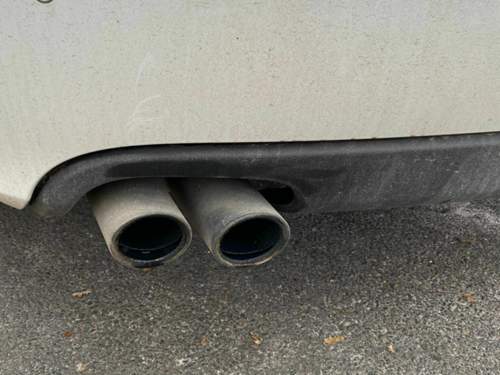

Alsoo:
- Öl Deckel geöffnet, riecht schon nach Benzin würd ich sagen
- Heck ist da wo der Auspuff rausragt schwarz, siehe Bild
- Zündkerzen habe ich vor kurzem getauscht, sind alle rehbraun wo der kontakt ist und außen bissl schwarz (muss mal gucken das ich n Bild hinter her schicke)
Bei Audi müsste ich mal nachfragen, wenn sich da was ergibt gebe ich Bescheid

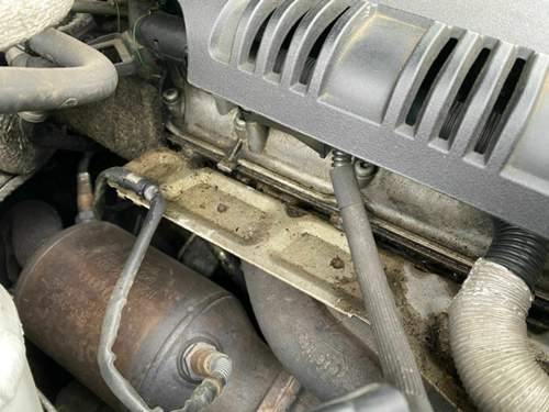

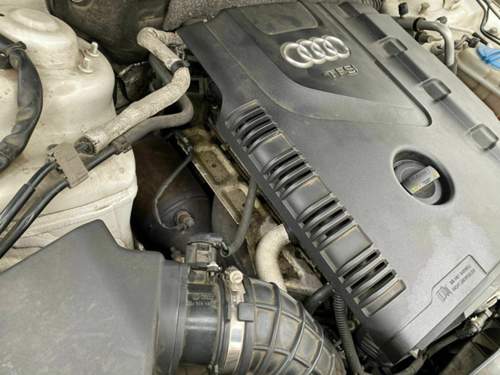

Hier noch mal n Bild vom Motorblock von der Seite...
Zu mindestens kann man bei Audi ggf. alles Nachvollziehen. Die müssten noch die Messungen und auch TPI Anfragen haben.
Ich würde auch behaupten, das ein Motor mit >245.000 KM und Original Motor mit den fehlerhaften Kolbenringen das nicht schafft.
Bei den meisten hat entweder das Ventil aufgrund der Verkorkung hallo zum Kolben gesagt, Kolbenkipper aufgrund der geringeren Schmierwirkung oder Kette übersprungen.
Aber das TFSI Problem ist ja immer noch heiß bei einigen Youtube Kanälen und Instandsetzern.
