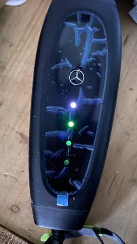

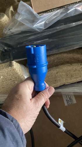

An der Ladesäule lade ich mit 11 Kw und obwohl Akku eigentlich leer Max 21.8-22.7 kw innerhalb grob zwei Stunden.
Zuhause an der Kraftstromdose aber trotz dreiphasig nur 3.4 kw mit dem Original Ladekabel mit Industriestecker.
Eigentlich müsste ich doch mind bei 7+ kw laden oder?
Wird das irgendwie durch das Kabel begrenzt?

Was hast du an der Kraftstromdose angeschlossen? Schau da mal genau drauf was das für ne Ausgabgsleistung hat. Vllt kann das Netzteil nur 3,7kw liefern.
Muss ich schauen, ist das Original mit Indutriestecker am Ende das ich extra dafür bestellt habe um nicht nur mit 1.7 kw zu laden.
Industriestecker mit Adapter auf Kraftst
Ladegerät MB
Ladeleistung
