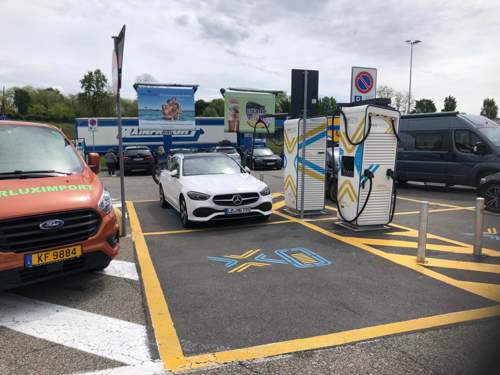

Immer, wenn ich auf der Autobahn sowieso Pause mache, hänge ich ihn an den DC Lader. So bekomme ich die Reichweite noch einmal OnTop. Strecken, bei denen ich sonst mindestens noch einmal teuer an die (Autobahn-)Tanke musste, fahre ich jetzt in einem durch. Nur durch Anschließen, wenn ich sowieso Pause habe. Ich hatte es hier schon mal geschrieben, manchmal habe ich auch keine Zeit lang 2h zu laden.
