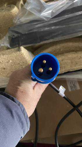

Was steht auf der EBox I'm Kabel als max Leistung?
==> Typenschild
Laut Konfi sollten 3.6 kW gehen, 16A einphasig...
Meines Wissens nach, sind die blauen Stecker für 230V ausgelegt und sollten daher für max. 3,7kW geeignet sein.
Hat der Stecker drei oder fünf Pins?
@klecks1511 schrieb am 3. Januar 2023 um 10:55:01 Uhr:
Also drei auf der Ausgangsseite und dann die fünf am Adapter in die Dose.
Aber ich dachte das ist extra für Kraftstrom also drei Phasen weil 3.4 zu 1.7 ist nicht wirklich ein Gewinn ??
Drei Pins?
Der blaue Stecker ist für 1phasig 16 Ampere, dh 3.7 kW max.
Drehstrom braucht 3 Phasen, dh eine 5pol Dose/Stecker um die 3 Phasen mit je 230 Volt zum sog. Drehstrom zu bilden.
Dann hast Du 3x 230 Volt x 16 Ampere = 11 kW
Les ggf einfach mal bei Wikipedia "Netzspannung"
Was steht nun auf dem Typenschild des Adapters? Dort ist die max. Nennleistung genannt.

Das ist ja blöde wollten damit eigentlich die maximale Leistung der Kraftsteckdose im Büro nutzen. Aber da Laie und keine Ahnung auch kein Hinweis seitens des Verkäufers bei Mercedes hierzu. Uns war es nicht bewusst, dass es damit nicht geht da auch Mercedes keinen anderen / roten Adapter anbietet.
Würden wir mit einer Wallbox wie zB juice Booster zumindest aus der Kraftstromdose die 11 Kw erreichen?
Oder bleibt es dann trotz drei Phasen bei Max 7….?
Danke und Grüße
Juice booster kann an den Drehstromdosen (den roten 5poligen) entweder 11 oder 22 kW je nach Dose.
11kW mit den 16 A Dosen, 22kW mit den 32 Ampere Dosen. Sollte auf der Dose stehen, ob 16 oder 32 Ampere, unterschiedliche Dosen!
Je nach Dose brauchst Du den passenden Adapter.
Aber der C300e kann max 11kW AC laden, egal ob die Dose auch 22kW könnte.
Genauso.
3-polig gibt es 230V sowie 16A und damit 3,7kW.
Bei 5-polig geht mehr (400V sowie 16A/32A), aber maximal das was das Fahrzeug aufnimmt.
