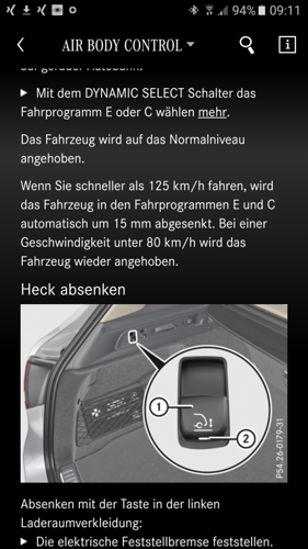

So langsam sollte sich MB gedanken machen über den "Federweg" im ECO Modus. Der scheint alles andere als ausreichend zu sein. Im Sport ist der GLC zwar auch abgesenkt, aber die Dämpfung hat eine andere Kennlinie.

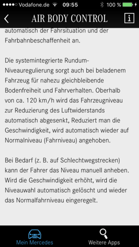

@ZSaleh schrieb am 21. Februar 2017 um 09:49:10 Uhr:
Der Wagen ist auf der Autobahn doch in jeder Stufe abgesenkt und nicht nur in eco ode Sport+
Ab 140 km/h ja. Drunter nein. Bei den Sport Modi und ECO gleich von Anfang an da spielt die Geschwindigkeit keine Rolle.
Nach meinen Unterlagen ab 125 km/h aber die Belastung auf das Fahrwerk ist bei 180 oder 200 km/h um ein vielfaches höher.
120km/h sollte richtig sein, nicht 140 und auch nicht 125.
Sorry, lulesi hat Recht mit den 125 km/h. Siehe Screenshot aus dem Guide. Dann muss ich definitiv zum Händler. Meiner senkt ab 140 km/h ab. Mehrfach schon festgestellt da ich in den Ländern mit 130 km/h immer erst 141 km/h kurz gefahren bin damit sich der Wagen absenkt und dann mit 135 weitergefahren wenn in C unterwegs. Unverständlich für mich ist, dass laut Guide auch in E Programm. Da wird der Wagen ja bereits beim auswählen abgesenkt im Stand. Da tut sich hinterher beim fahren nichts mehr.
Wer hat jetzt mehr Recht?
Img-4208
Einigt euch auf oberhalb von 120 km/h
