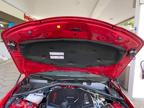

* Haube flattert ab 170 km/h —> das hätten alle Modelle, QV sogar noch mehr wg. der Carbon-Haube
Frühere Modelle hatten eine Gummilippe ganz vorne an der Motorhaubenunterkante, die könnte man nachrüsten um das Problem zu beheben. Wird aber auf eigene Kosten passieren müssen, da Alfa die Lippe einfach nicht mehr verbaut.

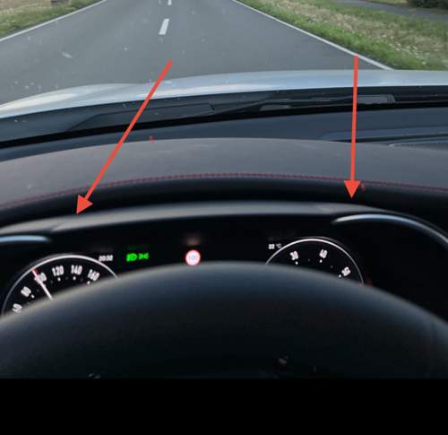

* Abdeckung Tacho/Drehzahlmesser klappert teilweise —> könnte auch von der Lenksäulenverstellung kommen (stimmt nicht, das Klappern verschwindet, wenn man die Hand auf die Abdeckung legt); hier könnte man nur verschlimmbessern?
Hier kann ich dir jetzt wirklich nur mehr eine bessere Alfa-Werkstatt ans Herz legen. Wenn die nicht mal mehr ein Stück Plastik mit z. B. Klebeband am Knarzen hindern können, wieso sind sie dann überhaupt Mechaniker geworden?

Danke! Hast du eine Teilenummer von der Gummilippe?
Hi, die Teilenummer lautet 68329734AA. Das Teil kann auch im Internet gekauft werden.
LG
EDIT: Es scheint so, als hätten ab 2020 nicht mehr alle Giulias die Löcher in der Motorhaube, um die Lippe festzuklipsen. Man kann sie aber sicher mit Türdichtungskleber ankleben.
Das sind diese Löcher, oder?
.jpg
Das ist die Haube ohne Löchern. Wenn Du nach der Teilenummer suchst bekommst Du als erstes Ergebnis einen Online-Teilehändler, bei dem die Motorhaube mit den vorhandenen Löchern zu sehen ist. Wenn deine Haube wie auf deinem Foto aussieht, würde ich sie wie gesagt einfach mit Türdichtungskleber festkleben.
Das Klappern habe ich auch, sehr nervig. Habe ein Stück Karton zwischen die Tachoumrandung und die Abdeckung darüber gesteckt. Werkstatttermin erst im August. Interessant, daß das nicht nur mein Auto hat.
@Eber3000 schrieb am 28. Juli 2023 um 11:54:37 Uhr:
Gleiches Problem bei meinem Neuwagen. Seit heute aber nicht mehr. Habe zwei Stückchen Gummi dazwischengeklemmt. Kosten: null Euro. Die Stille: unbezahlbar! ;-)
Habt Ihr mal ein Bild von Eurem Trick mit dem Stückchen Gummi/Karton?
@E46320dtouring schrieb am 29. Juli 2023 um 19:46:56 Uhr:
Einfach zwei Gummiteile (bei mir ca. 20x10x3 mm) ungefähr dort, wo die Pfeile sind, drunterstopfen. Moosgummi oder andere elastische Dinge gehen sicher auch. Das Problem lässt sich bestimmt auch mit Spezialspray zur „Entknarzung“ lösen, das hatte ich aber gerade nicht zur Hand. Vorsichtig stopfen, damit die Teile nicht hinten ins Kombiinstrument fallen, die Überlappung von Kunststoffteil und Armaturenbrett beträgt geschätzt vielleicht 4-5 cm.
Viele Grüße
Henner
Stellen zum Drunterstopfen
Danke.
