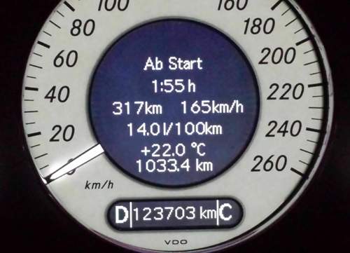

Ist der Wagen E280CDI Kombi meiner Eltern. Ich fuhr die Strecke HH/Ruhrgebiet.
Ich mußte mich wirklich auf der Autobahn anstrengen, vor mir war ebenfalls ein 211er Kombi der mir immer langsam wegzog, obwohl auch ich schon etwa gut 240 als Geschwindigkeit ablesen konnte. Wir fuhren fast die gesamte Strecke freundschaftlich im Duo.
Ich war überrascht einen Diesel auf 14 Liter/100Km zu bekommen.
Sicher war das eine Fahrt von 1Stunde55Minuten im Kampfmodus.
Ich weiß aus Erzählungen das der Wagen, wenn gefordert, gut schluckt.
Man kann aber auch 565km mit 8 Liter im Schnitt fahren.

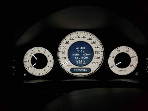

Aber genau das verfälscht das Ergebnis, wenn man bei warmem Motor die Anzeige zurück setzt. Am besten noch, wenn der Tempomat bei 90km/h eingestellt ist. 20 km Fahrstrecke reichen schon mal garnicht. Wenn es so genau wie möglich haben möchte, dann bitte morgens ins Auto steigen und los fahren. Die Anzeige Durchschnittsverbrauch ist dann so oder so auf 0. Dann geht es Richtung Autobahn und man fährt, bis 100km erreicht sind. Jetzt kann man mal auf den Durchschnittsverbrauch schauen. Wenn man es noch genauer möchte, vorher volltanken und nach 100km an der gleichen Tanke, an der gleichen Säule tanken. Selbst hier wird man immer wieder Abweichungen haben, da nicht immer exakt gleich abgeschaltet wird.
6,6L mit einem 320CDI sind mit Tempo 130 nicht zu schaffen! 6,7 hatte ich mal auf dem Weg Düsseldorf Bonn (85km). Morgens um 5:30 Uhr Tempomat 90 km/h. Da kommt man sich ziemlich blöd vor, wenn auf der A57 die LKW‘s an dir vorbei fahren. :-)
