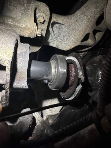

Habe kürzlich im Kreisverkehr bei Maximaleinschlag ein Geräusch wie bei der Fahrt über Kopfsteinpflaster gehört, also ab zum Freundlichen, der meint, es sind die Antriebswellen, macht mir beide für 900€ neu.

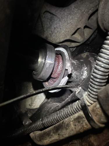

Gesagt getan, ruft er mich an und teilt mir mit, mein Gehäuse vom Getriebe ist gebrochen, hat er beim Abziehen der Antriebswelle quasi vollends abgerissen. (Foto ist mit bei).
360.000km hat mein Schiff jetzt runter… hat mich doch überrascht sowas.

Ich glaube ihr redet aneinander vorbei.
Also ich glaube, es ist nicht richtig klar was hier kaputt ist.
Das ist kein Getriebe, das sieht mir sehr nach der Ölwanne aus!!??
Und zwar linke Seite, Ausgang Zwischenwelle zum linken Rad.
Das Lager ist beim ausschlagen der Welle aus der Ölwanne gerissen.
Da hat dein Mechaniker wohl völlig ohne Verstand dran rum gezogen und irgendwann ist der Bund, welcher das Lager hält ausgerissen.
Du brauchst kein Getriebe, du brauchst eine neue/ gebrauchte Ölwanne.
Frag bitte einmal genau nach was defekt ist!!
Ich denke die Ölwanne ist hinüber!

Moinsen,
Tatsächlich ist es die Ölwanne, hat die Werkstatt jetzt auch gemerkt.
Jetzt ist das Teil zwar günstiger, dafür braucht es mehr Arbeitszeit 0.o naja… AntriebsWellen und Bremsen müssen auch neu und laut Werkstatt bekomme ich mit einem Fehler in der Airmatic (es funktioniert aber alles) auch keinen TÜV.

Ich hatte was sehr ähnliches bei meinem C320CDI 4Matic. Völlig verlachnässigbarer Auslöser (kaputte Gelenkwelle aussen), ich nicht richtig im WIS gelesen, vergessen den Sicherungsring innen zu entfernen da dieser genau diesen Schaden verursachen kann wenn die Antriebswelle innen fest sitzt und peng, Ölwanne kaputt. Beim C habe ich damals auch keinen Ersatz gefunden (entweder neu vom freundlichen oder gebraucht, habe Europaweit gesucht). Also einzige Lösung war Reparatur. Hält bis heute (ca. 75000km gefahren seit dem).
Falls jemand interesse hat - kann man hier nachlesen.
Fazit - seid extrem vorsichtig wenn ihr bei 4Matic Fzgen fest sitzende GElenkwellen an der Vorderachse habt. lieber den Sicherungsring entfernen & halbachse rausnehmen und dann ausserhalb in zwei teilen. Das hätte mir mehrere Wochenenden unter dem Auto erspart.
