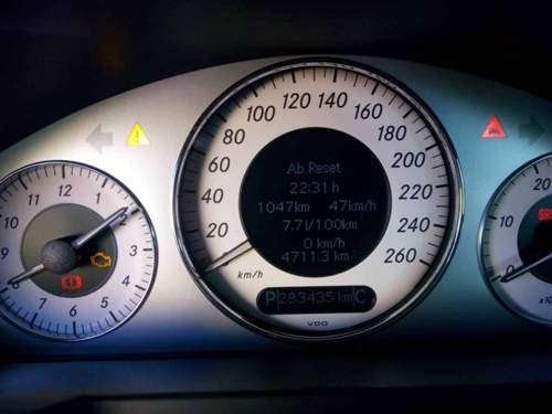

S211 e320 aus 2007.Mit 245/45 17reifen.Autobahn 80kilometar mit tempomat 130 verbraucht er 6.5 bei mir
Received
@Aggroazad schrieb am 19. Okt. 2019 um 10:54:18 Uhr:
Das ist nicht schlecht. Obwohl es nicht zur Diskussion beiträgt: Mein Vormopf-320 cdi liegt da bei 8 Litern. Durchschnittlich ist er normal mit 8,4l zu bewegen.
