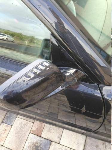

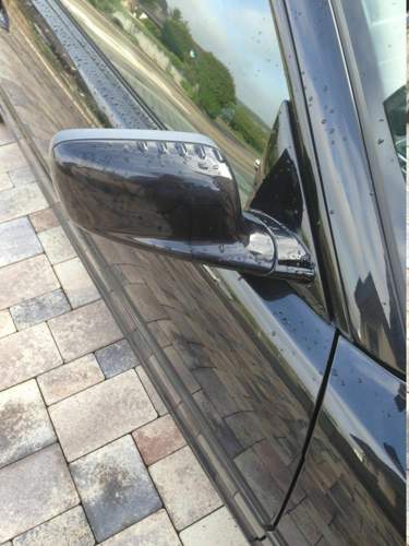

Hallo Zusammen,
ich versuche schon seit einer halben Ewigkeit meine Spiegel anzuklappen.
Jetzt habe ich gelesen, beim Coupe muss man sie nach oben anklappen.
Das Baujahr ist 09/2000 daher weiss ich nicht, ob sie sich bei diesem Modell auch nach oben klappen lassen.
Wenn ich Sie etwas fester versuche zu bewegen, wackelt das Dreieck an dem der Spiegel hängt mit.
Vielleicht geht es einfach nicht bei diesem Spiegel.
Anbei zwei Bilder.
Spiegel2
Spiegel1
Auf der Fahrerseite gegen den Uhrzeigersinn nach oben drehen(nicht anklappen).
Auf der Beifahrerseite im Uhrzeigersinn nach oben drehen(nicht anklappen).
Übrigens, ein Blick in die Bedienungsanleitung hilft, dass man das hinbekommt und andere einen nicht als Vollid...oten einstufen.

brauchst dich nicht schämen, aber die gehen wirklich sau schwer, du muss hier schon mit beiden händen dagegen drücken und eventuell ganz leicht anheben. Da ist so ein Wiederstand, wenn den überwunden hast gehts ganz einfach. Einfach mal trauen fester hin zu drücken !

hi zusammen....
die spiegel kann man am coupe klappen!!!!
mit beiden händen anfassen und mit einem winkel von ca 45 grad zur tür bewegen... geht definitiv 😉

Wenn du keine elek. hast, dann müssten sie eigentlich von Hand einklappbar sein. Wenn es gleich wie bei den älteren BMW Modellen ist, dann wird der Spiegel von einer Feder nach unten gedrückt. Um ihn einzuklappen, muss man noch leicht nach oben ziehen, um den Widerstand zu überwinden.

Einbißschen Kraftaufwand und Mut. So funktioniert: man drückt den Spiegel (Gehäuse ) leicht nach Innen richtung Fenster und dann schwenkst du es 45 ° nach oben. Dieser Spiegel klappt nicht nach innen sonder wird nach oben eingeklappt sein.

Stellt euch vor, ihr fahrt zu nahe an geparkten Fahrzeugen vorbei und es kommt zu einer Berührung ! Was passiert mit dem Aussenspiegel ? Er klappt ein bzw. hoch !
Und jetzt das Ganze mit festem Aussenspiegel: Peng, kaputt. Daher weiss ich nicht, ob es überhaupt feststehende Spiegel gibt.
Der Spiegel des CI klappt, definitiv ! Anhand des Spaltes zwischen Spiegel und Spiegelhalterung kann auch die Drehrichtung erkannt werden.
