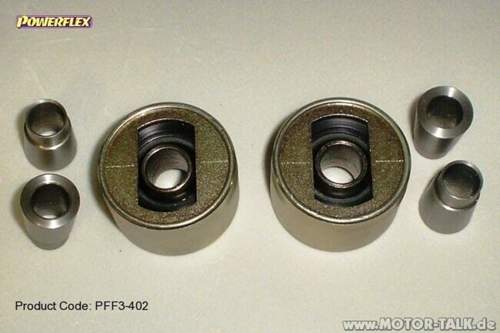

Ein optimierter Querlenker hat:
1.) innen zum Achsträger hin Uniballs drin.
2.) die 2 äußeren Stabi Inlays aus einem PE hergestellt.
Genau sowas suche ich für den Audi->
www.maxrpm.de/.../...flonlager-aussen-exzentrischen-Gelenklagern-i.jpg
Hat jemand evtl. eine Quelle zu solchen Teilen ??
zu 1000% kann man sowas auch mit unseren Audi Lenkern machen.
Und die Funzen auch das weiß ich jetzt schon.
Der Unterschied ist enorm das weiß ich jetzt auch schon
Wenn es sowas nicht gibt werde ich mir wohl welche Selberbauen in alter Präzisionsmanier als Industriemechaniker.
1.) Uniball innen größzügig auslegen.  [ geht ja auch da ist ja ne riesen Bohrung ]
2.) Außenteile drehen aus Kunststoff [ Material muß man noch schauen  ]

Mich würde jetzt interessieren
Sind die inneren Buchsen von Powerflex auch PU die sehen irgendwie so speziell aus.
Die äußeren aus PU geht klar.
Also man müsste jetzt nur noch einen Einsatz machen der innen das UNIBALL aufnimmt.
@ Gandhara05 ja neue Querlenker haben aber wieder weicheren Gummi drin.
Die Freude ist dann nicht von soooo langer dauer.

ich wollte mir diese Lager kaufen, passen nur beim V8 Lenker (innere Lager hat ein anderen Durchmesser als C4 Lager) und leider in Deutschland nicht erhältlich, zumindest habe ich keinen deutschen Händler gefunden
Resize-image
Das sind ja die Lager von denen wir gerade reden...
Das heißt um die zu nutzen bräuchte man Querlenker vom D11...damit wirds noch mehr uninteressant...
diese Lenker passen an sich aber auch beim C4
Das weiß ich, aber welche neu fürn D11 kaufen um dann andere Buchsen einzupressen halte ich für Geldverschwendung.

Die Lösung dieses Probs ist gar nicht soooo weit weg.
1.) von Powerflex die äußeren Stabilager kaufen. ( die passen ja am C4 )
2.) Drehteile herstellen
[ wirklich unkomplizierte Teile! 2 Buchsen für die UNIS und 4 Distanzbuchsen wie bei Powerflex auch dabei sind ]
3.) FLURO MOTORSPORT UNIBALLS kaufen www.fluro.de/PRODUKTE/GXO2046RRDruck.htm
4.) alles Einpressen
fertig.

Sooo würde ein entwurf des inneren Einsatzes ausehen.
