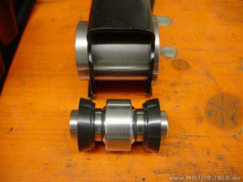

->  hier noch ein Entwurf, wenn die Teile eingepresst sind.
Gesichert wird das ding gegen rutschen mit einem satt sitzenden Seegerring :-)

Ich habe das bei fast jedem Wagen den ich aufegbaut habe gemacht un noch nie ist da was ausgefallen.
hier mal noch ein paar Bilder..

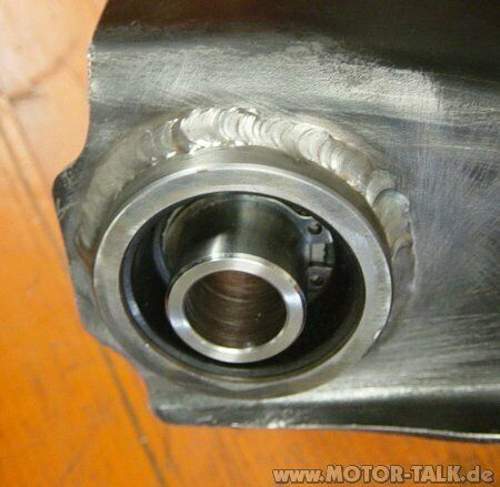

kannst Du mal den Ø messen von der org, gummibuchse die da drin sitzt.
Ich schätze jetzt nur Ø 60

komme morgen erst wieder dran, liegen in der Werkstatt, aber 60mm ist zu groß
glaube es waren um die 54mm

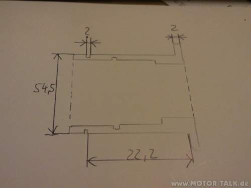

OK miss doch morgen ma bitte die 2 Maße wie im Bild und ich mache Fertigungszeichnungen für die allgemeinheit.

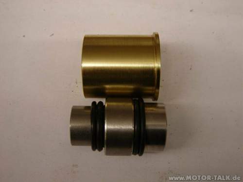

war gerade bei Fluro im Katalog und ich würde die auf Seite 45 (Serie GLRSW) nehmen in Größe 50
wenn 54mm das Maß ist

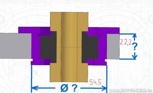

habe hier mal eine Skizze gemacht, so in etwa würde die Hülse aussehen

@ Wulfi,  hier sind die Maße
Kjb2sbjrneu
OK das Maß 54,5 ist jetzt der haken.
Hast Du es an der Stahlhülse des Gummilagers gemessen ?
Dieses Maß sollten wir von einem oder mehreren Querlenkerbohrungen messen.
[ mi Innenmeßschraube wenn lackfrei gemacht ]
Da dieser Querlenker an dem Ø spanend bearbeitet ist , sollte sich an dem Ø eine gewisse Toleranz abbilden
->dann die Zwischenhlüse :
AußenØ: 4-5/100tel Pressitz mehr würde ich ihr am AØ nicht geben.
dann mit Locktite 648 eindrücken und mit den Seegerring sichern.
InnenØ: 2-5/100tel Pressitz mehr braucht sie nicht.
und wieder mitm Seegering sichern

@ Wulfi,
wenn man das Lager neu bestellt beim Zulieferer, ist es 54,5mm, so steht es im Online Katalog (WM)
also sollte die Zwischenhülse ebenso einen Durchmesser von 54,5mm haben.
Habe mir heute die Kataloge bestellt und sollten zum WE da sein.
Ist meine Zeichnung soweit richtig?
