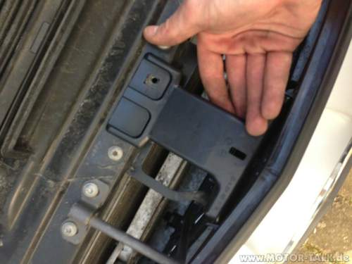

So,
Also ich habe bei mir an einem 2012er Mopf den Coupe Grill mit vorhandener Distronic montiert und mit der passenden Abstützung hat alles geklappt.
Anbei ein Bild.
