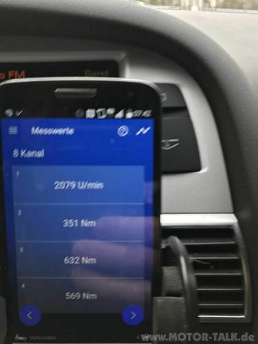

Gibt es irgendwo eine komplette Auflistung davon, welche Messwerte aus welchem Kanal des jeweiligen Steuergerätes ausgelesen werden können? D.h., was bedeuten die Felder 2,3 u. 4 in Kanal 8 (siehe Anhang)?

Je nach Fahrzeug findet man für besonders gängige Modelle im Web verschiedene entsprechende Auflistungen der Messwertblöcke und Hinweise für Programmierungen.
Je Kanal gibt's immer 4 Felder, die jeweils eigene Werte, oder auch nicht, enthalten.
Bei einem 5-Zylinder etwa erstrecken sich die Messwerte für die Leerlaufeinspritzmenge über zwei Kanäle (Kanal x1/1, x1/2, x1/3, x1/4 und x2/1).

Für meinen A6 habe ich bisher keine Auflistung zur Interpretation der Messblöcke gefunden, nur eben die Anleitungen zum Codieren.
geht mir mit 'nem Touareg leider genau so, hin und wieder findet man halt in Fahrzeugspezifischen Foren mal was...
Wär vielleicht 'ne Geschäftsidee...;-)

Unter Steuergerät wählst du Stg 1 an und dann Messwerte. Es sollte eine Liste auf gehen in der du weiter unten Partikelfilter mehrere Punkte Auswählen kannst
@Koolrgamu schrieb am 24. März 2017 um 15:25:10 Uhr:
Seltsam, wenn ich Steuergerät xy antippe und dann "Messwerte", macht sich bei mir keine Auswahlliste auf.
Es erscheint dann der Messwertblock von Kanal 1. Diese integrierte Auswahlliste wäre ja genau das, was ich suche!
Ich habe Stg 1 geschrieben und nicht xy. War auch auf den A4 B8 bezogen da Uds Menü vorhanden
Für den Sharan/Alhambra 7N bietet OBDeleven auch ein super Menü.
Dürfte aber wohl nicht bei allen VAG-Modellen so sein...
