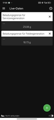

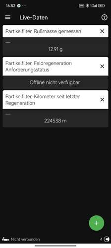

Moin, mich würde mal interessieren, wie ich mit obdeleven erkennen kann, wann er wieder soweit ist, wann er eine dpf regeneration plant?
Auch wenn das der OBD11 Thread ist würde ich dafür eine andere App nutzen.
Du kannst sonst über "Diagramme" oder "Live-Daten" im Motorsteuergerät die Werte Siehe Bild auslesen. Ich hoffe da steht (der Eintrag ohne Wert) ab welchem Rußwert die Regeneration gestartet wird. Oder du nutzt die Strecke seit letzter Regeneration. Meist sind die Intervalle sehr ähnlich und wenn man ich sage mal 300km i.d.R. hat kannst du ja sehen wie lang die Letzte her war und abschätzen wann die nächste kommt.
Der "Anforderungsstatus" könnte anzeigen ob es gerade regeneriert. Aber das weiß ich nicht sicher. Bei CarScanner ist es dann 0 - keine Regeneration 1 - passive Regeneration und 2 - aktive Regeneration.
P.s.
Sehe gerade bei "Beladungsgrenze für Feldregeneration" zeigt den Rußwert ab dem es losgeht mit der Regeneration und "Rußmaße gemessen" den wo du derzeit stehst. Der gemessene Wert pendelt allerdings während der Fahrt.
