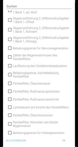

Wenn ich bei meinem T5 mit dem OBDeleven pro Messwerte auslesen will - z.B. die Aschemasse vom DPF - werde ich nach der Kanalnummer gefragt. Nach einigem Googeln hab ich rausgefunden, dass u.a. die Kanalnummer 068 für die DPF-Messwerte zuständig ist. Beim Googeln hab ich aber auch gesehen, dass andere OBDeleven-Nutzer die Messwerte viel komfortabler angezeigt bekommen - siehe z.B. hier:
https://tx-board.de/.../
Warum ist das bei mir so primitiv. Liegt das an einer Einstellung bei der OBDeleven-App?
Das liegt daran das die Daten-Basis von OBD11 einfach schlecht ist....
Für diese Antiken Modelle, ohne UDS Protokoll muss das nämlich alles manuell eingepflegt werden. Und da ist OBD11 einfach deutlich hinter Tools wie VCDS....

Ich kenn mich leider mit den OBD-Systemen überhaupt nicht aus. Sind denn diese Kanalnummern, nach denen mich das OBDeleven fragt, Fz-spezifisch? Gibt es eine Liste, wo ich z.B. unter "PDF Aschemasse" die zugehörige Kanalnummer finde?
Schau mal in OBD11 unter STG01 > Live Daten
