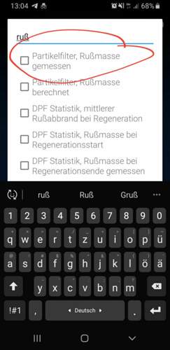

Da sollte es auf jeden Fall auslesbar sein...
Steuergeräte > Motorsteuergerät > Echtzeit Daten > Partikelfilter, Ölaschevolumen
Da nicht?
Also ich bin echt mal gespannt was der mir für ein Wert anzeigt wenn ich es dann auslese also so langsam finde ich OBD11 richtig geil xD

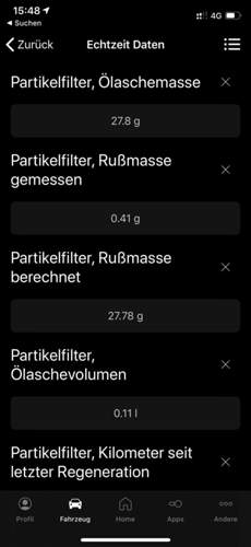

Die Rußmasse ist irrelevant, das ist ein sich stetig ändernder Wert durch und zwischen den Regenerationszyklen.
Ruß verbrennt zu Asche.
Der Asche-Füllstand ist der Wert, der stetig ansteigt, und bei Maximalwert muss der DPF gerenigt oder ersetzt werden.

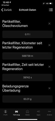

Ich habe mal zwei Bilder von meinem gemacht da ich mir bisher auch nicht so sicher gewesen bin welcher Wert es genau ist. @hadez16 Das Label Asche-Füllstand konnte ich so in OBD11 nicht finden. Welcher Wert wäre es dann gemäß meinen Bildern?
Partikelfilter Ölaschemasse?
Dank dir!
