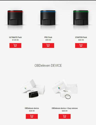

Hmmm...das untere Weiße ohne den Schlüssel/Entfernring.
Bei der schwarzen Verpackung bin ich mir nicht ganz sicher, da muss ich nachher mal zuhause schauen.
Gibts vielleicht Plagiate die bei Ebay unterwegs sind? Der zugesandte Prokey hat jedenfalls funktioniert.
Der weisse Dongle ist der aeltere, vielleicht will der nicht so mit den recht neuen Androidgeraeten.
Ich wuerde testweise mal ein anderes Androidtelefon verwenden.
Bei meinem NextGen (das neuere schwarze) dauert die Verbindung auch relativ lange, aber es verbindet sich zuverlaessig.
Mist...aber gut. Ich hole mal mein altes Notfallhandy raus und teste damit.
