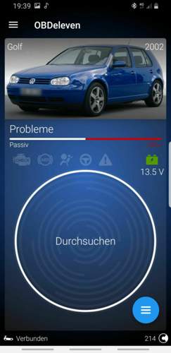

Da wirst du nicht viel sehen. Es wird versuch zu verbinden und die Animation läuft mit dem Symbol.
Einfach manuell verbinden, hab ja schon 5x erwähnt wie es geht.
+2
Was meinst du mit manuell verbinden ?
Dongel in OBD (rot leuchtend)
Zündung an (rot leichtend)
App öffnen und auf verbinden klincken (weiß leuchtend)
App versucht weiterhin zu verbinden.
Oftmals kommt sogar die Frage mach dem "Erneut versuchen" nicht.
Dann ist dein Auto das Problem
Hm ... beim TT eines Freundes aus 2000 ist das selbe Problem.
Bei der Vorgängerversion konnte meine Auto auch ausgelesen werden.
Die Tatsache, dass des Nicht-Erkennens seits der App, dass der Dongle sich verbunden hat, sprich für mich mehr gegen die App.

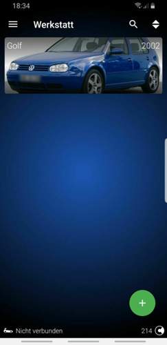

Dummyfahrzeug mit k-line in der Garage ausgewählt?
Es geht mit der App definitiv auch beim Golf 4, hab das schon mit mehreren Android Geräten erfolgreich versucht.
Ja, das habe ich.
Man wurde da während dem Verbinden gerne mal zu gefragt, die Auswahl wurde dann nicht übernommen.
Oder sitzt das Problem vor dem Handy ?
Also ich hab für meine Golf 4 Steuergeräte einen dummy Golf 4 eingerichtet. VIN manuell eigegeben, WVWZZZ1JXXXXXXXXX.
Ich starte die App und gehe auch connect, dann kommt nach 30s das Menü wo ich zwischen Continue und Try again wählen kann. Dort auf Continue, dann wähle ich meinen dummy Golf 4 aus.... dann nach etwa wieder 30s kann ich den scan starten oder unten rechts auf die einzelnen Steuergeräte zugreifen.
Scan dauert halt lange weil alle 24 möglichen Steuergeräte abgeklappert werden (und ich immer nur ein KSG oder KI dran habe).
Klappt aber bei mir absolut immer, wenn auch nicht ganz flott.

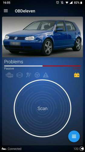

Bild 1: Welche Farben kann man da einstellen ? Beim Test ändert sich nichts ...
Bild 2: Interessantes bei Protokoll ...
