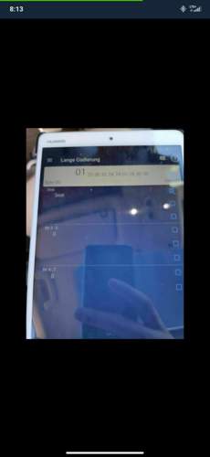

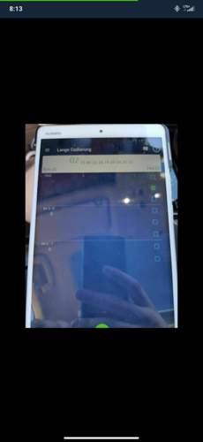

Die haben die Obd11 app seit meinem letzten nutzen (vor ca nem jahr) stark überarbeitet.
Wollte letzte Woche ne Codierung checken, dazu müsste Byte 0 von bit 1 auf bit 2 gestellt werden.
Wäre das in den Bildern der richtige Weg?
Man stellt kein Bit auf ein anderes Bit. Anleitung nochmal richtig lesen
