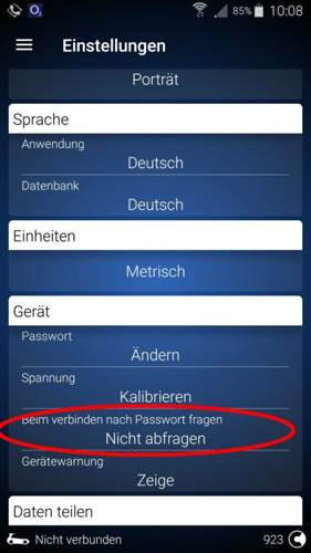

Hi hab gleiche Problem
Bluetooth starten 1234 ok
Die app Obd11 starten(mit zündung) Internet ist da
(Der Stecker Obd11 leuchtet rot )
Nach gewisser Zeit steht unten im rot markiert Gerät reagiert nicht ...
Ich habe mit 3 Handys versucht auf 3 Fahrzeuge
Samsung Galaxis s7 Samsung Galaxy Neo und iPhone ?
Fahrzeuge
Touran Bj. 03,
Golf4 Bj.99,
Tiguan Bj.12
Dankeschön im vorraus
Hat die Verbindung denn schon einmal funktioniert? Sorry, wahrscheinlich dumme Frage. 😉
Wie sieht es denn mit dem Gerätepasswort für den OBD11 Dongle aus? Ist die Abfrage des Gerätepasswortes in den Einstellung der OBD11 App deaktiviert (wie auf meinem Screenshot) oder aktiviert? Falls deaktiviert, schalte mal die Abfrage des Gerätepasswortes wieder aktiv. Es muss m.M.n. vor der Deaktivierung der Abfrage mindestens einmal korrekt eingegeben worden sein. Das Standard Geräte PW des Dongle bei Auslieferung solte 123456 sein.
Hast du das Gerätepasswort auch schon einmal geändert bzw. ist dir das aktuelle bekannt? Dieses bei der aktivierten Abfrage dann korrekt eingeben. Vielleicht klappt die Verbindung dann.

Ich hab es Grad ausprobiert das Gerät reagiert nicht
Ist es möglich das der Bluetooth sender bzw Empfänger bei dem obd11 Stecker beschädigt bzw kaputt ist
Danach sieht es fast aus. Schon länger in Nutzung oder erst kürzlich gekauft?
Lässt sich der OBD11 Dongle (in OBD Buchse eingesteckt, Zündung an, OBD11 App aber noch NICHT (!) gestartet) denn überhaupt pairen, d.h. vom Handy aus über die normale Bluetoothfunktion suchen/finden und dann ggfs. pairen? Falls er darüber auch nicht gesehen wird, so fürchte ich wirklich, ist der Dongle defekt.

Also das Bluetooth 1234 geht ... das war's dan
Hmm, ersteigert. 🙄
Das Gerät "OBDeleven" wird auf dem Handy unter Bluetooth aber als dauerhaft gekoppelt angezeigt? Und ich gehe davon aus, dass die OBDeleven App Vers. aktuell ist, also 0.12.1. Internetverbindung wird bestehen, sonst käme da eine weitere Fehlermeldung in der App.
Nach dem Einstecken des OBD11 Dongle leuchtet dieser also rot. Nach Zündung ein, Start der App und Tippen auf "Verbinden" in der App sollte es im Dongle in zusätzlicher Farbe "flackern". Tut es das?
Defintiv richtig drinnen? Bei mir im Octavia bräuchte ich ne Verlängerung weil der nicht in die Aussparung passte...
@fwcruiser schrieb am 20. Juli 2019 um 18:36:53 Uhr:
Hmm, ersteigert. 🙄
Nein das tut es nicht es leuchtet rot nur
Dann wohl doch defekt. 🙁
