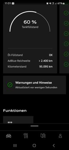

Nachtrag: das Thema TEXT_NOT_FOUND / Elektromechanische Parkbremse in der App läuft als eigenes/unabhängiges Ticket beim digitalsupport@audi.de und befindet sich nun in der "Technischen Abteilung", die zumindest nach einer Woche um Geduld gebeten hat ...
Den Text TEXT_NOT_FOUND / Elektromechanische Parkbremse in der App hatte ich auch in der App stehen kurz danach war 1 Glühkerze defekt
Meine sind wie der komplette Motor Neu und erst 500km alt, dennoch ab und zu diese Meldung. Das komische ist, bei mir zu Haus ist die Meldung immer da, auf der Arbeit nicht, so wie jetzt auch.
