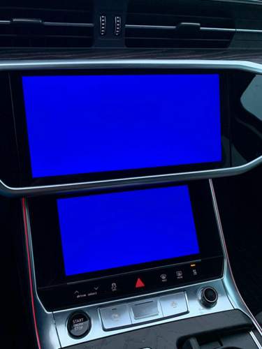

So wurde ich heute morgen begrüßt. Ging nicht von allein weg, sondern erst nach einem Reset des MMI.
