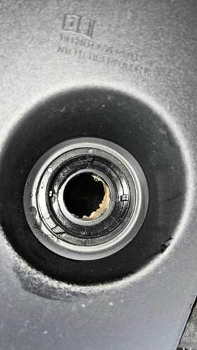

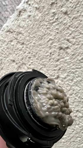

Kennt jemand folgendes Phänomen - diese Ablagerung habe ich am Öldeckel wenn ich diesen Aufschraube.
Mein Arbeitsweg ist täglich One-Way 22 KM. Kennt das jemand?
Eckdaten: Audi S7, EZ 10/21, KM-Stand: etwas über 6.000 KM
.jpg
Kondenswasser im Öl.
Wird der Motor auf den 22km auch mal richtig warm (Autobahn) oder sind das 22km Landstraße und Stadt?
Ich würde sagen 5-6 KM Autobahn, 2 KM Stadt und rest Landstraße. Er erreicht meine ich so um die 80-82 Grad bis ich auf der Arbeit ankomme.
Ist das problematisch? Kann ich das umgehen wenn ich ihn 1 mal die Woche richtig "heiß fahre", also über 22 KM und mit Öltermperatur über 100 Grad zum Beispiel? Will nicht in Probleme reinlaufen, vielleicht habt ihr da ein Tipp? Mache mir gerade Gedanken ob das gefährlich werden kann
Richtig warmfahren wird da helfen.
Ich nehme nicht an, dass Dein Ölstand wesentlich zugenommen hat?

Nein das nicht, er nimmt eher ab was zu beobachten ist. Er wandert kontinuierlich Richtung Minimum, Meldungen oder sonstiges habe ich aber noch nicht erhalten wegen nachfüllen oder so.
Ist Kondenswasser so als gefährlich anzusehen wie es sich bei mir darstellt?
