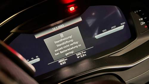

Hatte folgendes Problem schonmal jemand?: Standheizung heute morgen aktiviert (6:10 Uhr; Dauer auf 30 min eingestellt). Als ich ans Auto kam (so gegen 6:30 Uhr) lief die standheizung und das Auto war innen auch warm.
Als ich die hintere Tüte öffnete um die Jacke auf die Rücksitzbank zu legen hörte ich schon, wie die Standheizung ausging. Als ich dann vorne eingestiegen bin und die Zündung anmachte, kam folgende Fehlermeldung - siehe Anhang.
Die Standheizung lief problemlos heute morgen, erst als die hintere Türe aufging und das Auto zum Leben erwachte Brach wohl die Stromversorgung zusammen (so erklär ich es mir).
Kennst das Problem jemand?
Vielleicht ist die Batterie etwas schwach? So wie es im Display steht. Dafür ist es ja gedacht. Die Stromversorgung wird dann für den Motorstart priorisiert.
Dir nix. Den Diskutierenden die passenden Infos. ;)
