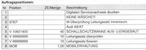

hier die Rückmeldung zur Aktion 97EP (Kabelstrang) wie @lazomi geschrieben hatte: kontrolliert und fixiert ohne Austausch
Aktion-97ep
