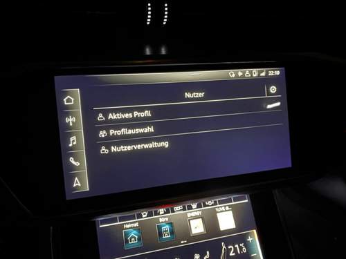

Ist euer Auto heute online gewesen?
Habe gestern das neue MMI Update aufgespielt bekommen und seitdem kommt nur noch die Meldung „Es kann keine Datenverbindung aufgebaut werden. Bitte prüfen Sie die Netzabdeckung oder die Vertragskonditionen ihrer SIM-Karte“.
Bin mir noch unsicher ob es am MMI Update oder der Umstellung bei myAudi in den letzten Tagen liegt.
Bezüglich der Wartung wurde ja geschrieben, dass man sich anschließend im Auto neu bei myAudi anmelden muss, ich finde jedoch keine Möglichkeit dazu. Muss ich dafür den Hauptnutzer löschen?
Über die myAudi App kann ich nach wie vor den aktuellen Status und Standort abrufen, von daher kann ich mir es eigentlich nicht vorstellen...
am 13. August 2020 um 19:32
Ja, online war heute ok.
Hab auch aktuelle MMI SW vor kurzem bekommen.
Musste dann einige Einstellungen wieder vornehmen und mich glaube auch bei Audi neu anmelden.
Klingt aber auch eher nach generellem Verbindungsproblem.
Hast Du eine eingebaute SIM oder bist Du ausschließlich über Handy verbunden?
Unsere IT würde sagen: Schon mal einen Rebootversucht?
Gehe über die integrierte SIM online, also weder eigene SIM noch Handy als Hotspot.
Über Nacht wurde das Thema nicht gelöst, ich kann aber nochmal einen manuellen harten Reboot versuchen, das ist eine gute Idee.
Ansonsten schaue ich morgen mal in der Werkstatt vorbei, es stehen 1.500 Urlaubskilometer an...
Reboot hat schon mal nicht geholfen und auch entfernen und neu hinzufügen des Hauptnutzers hat nichts gebracht, ich befürchte mittlerweile schlimmes...
Unter Nutzer finde ich entgegen der Audi Marketing Unterlagen auch keinen Punkt "myAudi Login". Liegt das an der neuen MMI Version oder fangen hier die Probleme schon an? Werde morgen auf jeden Fall mal beim Händler vorbei schauen.
am 13. August 2020 um 21:26
Hab es leider gerade nicht im Kopf, wo man sich für MyAudi im MMI anmelden kann.
Ist jetzt ein wenig Jugend forscht, aber es gibt auch im MMI den Punkt auf Werkseinstellungen zurück setzten, wo man dann einzelne Rubriken wie z.B. Connect Dienste resetten kann, ohne das gesamte System auf null zu stellen.
Nach Deiner Fehlermeldung klingt es jedoch nach grundsätzlichem Problem mit der Datenverbindung.
Ich nehme an Wetter, News Und sonstige Onlinedienste etc gehen auch nicht?
Schon mal versucht über Dein gekoppeltes Handy online zu gehen?
Aber schau mal was der :) morgen sagt.
