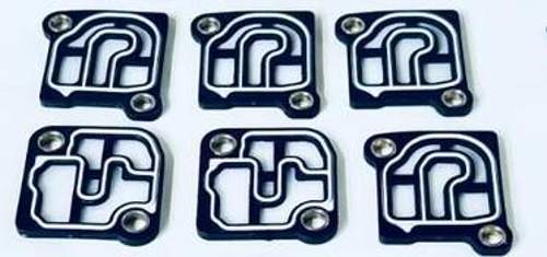

Gibt es mittlerweile eigentlich funktionierende Lösungen für die Problematik der schleifenden Kupplung an der Ampel? Hab jetzt 300tKm runter und theoretisch ist jetzt die vierte Kupplung fällig. Wagen ist ein 3.0TDI , Motor CLAA, Getriebe NSF (0B5)
Problematik wie folgt kurz beschrieben: An der Ampel trennt die Kupplung nicht richtig und schleift. Das kann man nach ein paar Sekunden auch riechen weil das Öl zu warm wird. Zudem spürt man richtig wie die Last vom Antriebsstrang verschwindet sobald man auf N schaltet.
Normale Repsätze für die Mechatronik wurden schon versucht, ohne Erfolg. Adaptionsfahrten natürlich auch.
Momentaner Softwarestand H01 0006, gibts hier eventuell ein passendes Update?
Zudem hab ich was von überarbeiteten Mechatroniken mit aufgefrästen Kanälen gelesen, weiß jemand was genau da gemacht und obs hilft?

Die Frage ist auch und das ist die Wichtigste: wurden die Siebplatten grundsätzlich bei jedem Kupplungstausch auch erneuert? Wenn nicht, muss man sich nicht wundern, das die Kupplungen den Druck nicht abbauen können und somit immer etwas schleifen.
Meinst du die Rundsiebe die zwischen den beiden großen Mechatronikhälften stecken? Sonst wär mir nichts bekannt unter Siebplatten.
Den Repsatz und die erste neue Kupplung hab ich machen lassen, daher hatte ich die Mechatronik selber noch nicht in der Hand.
Edit: Jetzt weiß ich was du meinst, die eckigen Siebe an den Ventilen. Wurden zumindest beim letzten Tausch der Kupplung nicht gewechselt. Sollten aber beim ersten Mal ja in dem Repsatz dabei gewesen sein. War aber natürlich auch nicht dabei ob die Werkstatt das wirklich gemacht hat.
Das sind die Siebe, welche sich als allererstes zusetzen. Problem wenn das passiert habe ich ja schon geschrieben. Die Gage von den Sieben ist ähnlich einem Kunststoffkaffeefilter einer Kaffeemaschine. Die Dinger sind ruckzuck zu. Auch müssen die richtig herum eingebaut sein. Passen tun die andersrum auch. Es gibt Rep. Sätze das sind die dabei, oftmals auch nicht. Erkennt man am Preis.
Siebplatten
Führen die verschmutzten Siebplatten wirklich konkret zu dem oben beschriebenen Kupplungschleifen/Schieben im Stand? Welche anderen Ursachen gibt es noch für das Schleifen? Das ist irgendwie ein Mysterium...
Wenn der Druck nicht vollständig abgebaut werden kann dann schleifen die Kupplungen. Wenn das passiert kommt noch mehr Abrieb ins Öl. Deswegen sollte beim Wechsel der Kupplungen immer die Mechatronik mit gemacht werden.

Erstmal ja einleuchtend das mit dem Druckabbau über die Siebplatten. Was nicht zu der Theorie passt ist die Tatsache, dass nach einer Grundeinstellung mit Adaptionsfahrt das Schleifen ja wesentlich besser oder weg ist. Und später adaptiert sich das Getriebe wieder in den schlechteren Zustand sozusagen und das Schleifen ist wieder da...
