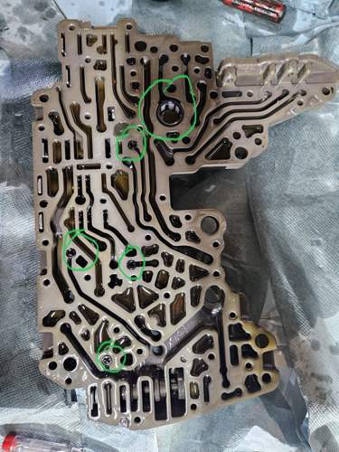

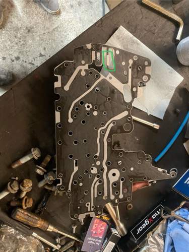

Hallo Zusammen ,
gerne möchte ich euch heute über meine Erfahrung und meine Lösung bezüglich des S Tronic Getriebes berichten, auch ich hatte das Problem das bei steigender Temperaturen das Getriebe kurz vor dem Stillstand mit einem starken Ruck in den ersten geschaltet hat, bei meinem Fahrzeug handelt es sich hierbei um ein 3.0 TDI mit 272 PS . Was soll ich sagen mein Problem ist weg und er schaltet wieder wie er soll. Habe als ersten stepp nur einen Ölwechsel inkl. großen Dichtungssatz durchgeführt was leider keine Besserung hervorgerufen hat. Anschließend habe ich mich an die Mechatronik rangetraut , diese habe ich ausgebaut und erst mal die unterplatte zerlegt, festgestellt habe ich das die Siebe zum Teil etwas verdreckt waren und die Dichtung der Zwischenplatte sich beidseitig an einer besagten Stelle gelöst hat, auch an dieser Stelle scheint sich hier der Druck nicht zu halten sobald das Öl flüssiger wird. Somit habe ich dann folgende Teile aus dem Zubehör bestellt , die beidseitige Zwischenplattendichtung und das Hauptdruckventil. Nach dem Wechsel läuft das Getriebe einwandfrei.
Werde auch noch Fotos hochladen.
Viele Grüße
Klasse, ja mach mal Bilder rein. Interessiert bestimmt viele hier.
@muckinr10 schrieb am 26. Februar 2024 um 14:21:29 Uhr:
Hallo Zusammen ,
gerne möchte ich euch heute über meine Erfahrung und meine Lösung bezüglich des S Tronic Getriebes berichten, auch ich hatte das Problem das bei steigender Temperaturen das Getriebe kurz vor dem Stillstand mit einem starken Ruck in den ersten geschaltet hat, bei meinem Fahrzeug handelt es sich hierbei um ein 3.0 TDI mit 272 PS . Was soll ich sagen mein Problem ist weg und er schaltet wieder wie er soll. Habe als ersten stepp nur einen Ölwechsel inkl. großen Dichtungssatz durchgeführt was leider keine Besserung hervorgerufen hat. Anschließend habe ich mich an die Mechatronik rangetraut , diese habe ich ausgebaut und erst mal diese soweit möglich inkl. der unterplatte zerlegt, festgestellt habe ich das die Siebe zum Teil etwas verdreckt waren und die Dichtung der Zwischenplatte sich beidseitig an einer besagten Stelle gelöst hat, auch an dieser Stelle scheint sich hier der Druck nicht zu halten sobald das Öl flüssiger wird. Somit habe ich dann folgende Teile aus dem Zubehör bestellt , die beidseitige Zwischenplattendichtung und das Hauptdruckventil. Nach dem Wechsel läuft das Getriebe einwandfrei.
Ich habe die komplette Mechatronik zerlegt und gereinigt was sich meiner Meinung nach bewehrt hat , wenn möglich sollte man bereits eine vorgefertigte zwischenplatte mit Dichtung sich besorgen da die alte sehr schwergängig zu entfernen ist. Auch habe ich das Hauptdruckventil getauscht da dieses meines Erachtens eine sehr wichtige Funktion zu erfüllen hat und sich der Preis mit 70€ im Rahmen hält . Die Reparatur hat mich ca 8 std Arbeit und 200€ Materialkosten veranschlagt .
Ein Tipp noch Vorweg wenn sich einer die Arbeit machen möchte und auch die N435 und N439 Ventile ausbauen möchte achtet hier unbedingt auf das richtige einsetzten der Scheibe . Wenn die Kugel nicht in die einfräsung der Scheibe passt funktioniert euer Getriebe nicht korrekt, bei mir ging der R und 2 Gang dann nicht . Also dann alles noch mal . Arbeitet sorgfältig und sauber und macht viele Fotos :-)
Hoffe das ich hier helfen konnte und einige mit meinem Tipp evtl ihre S Tronic wieder in Griff bekommen .
@muckinr10
Super, sowas für den Fall der Fälle mal gelesen zu haben, Danke für den Bericht.
Rein aus Interesse: Hast du zu den Teilen zufällig auch Teilenummern?

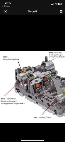

Hier die von mir benötigten Teile :
Da es leider das Hauptdruckventil meines Wissens nicht einzeln bei Audi gibt sondern nur den kompletten Rep Satz für umgerechnet 520€, habe ich das Hauptdruckventil N472 aus der Bucht von Borgwarner W34M0215 ( Mechatronik Hersteller ) für 72€ bestellt, die Dichtung habe ich auch aus der Bucht als komplettes Dichtungspaket für 132€ bestellt was ich persönlich aber auch nicht mehr machen würde da ich hier wirklich nur die beiden Papierdichtung für die Zwischenplatte genutzt habe , wie oben erwähnt würde ich in Zukunft auf eine bereits fertige Zwischenplattendichtung ( Ventilkörperdichtung ) zurückgreifen . Diese kostet auch ca 130€
N472
