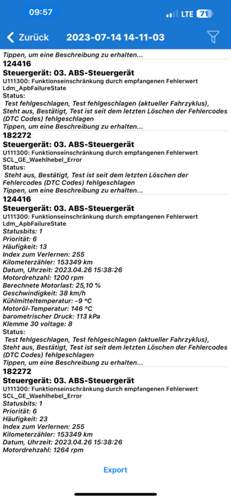

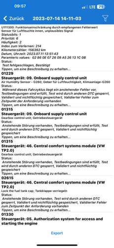

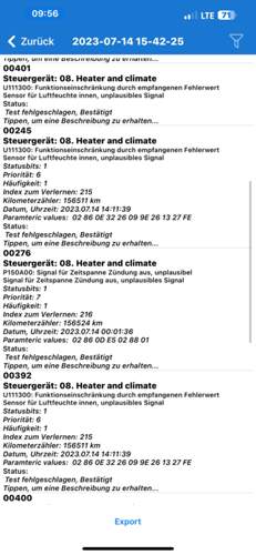

Hallo zusammen, ich habe einen Audi A6 Avant 2015, 156xxx Kilometer, vor zwei Wochen bekam ich einen Getriebefehler und musste parken und P drücken. Ich hatte im Moment Angst, weil ich nicht wusste, worum es ging, aber das Der Fehler hat sich nach 3 Sekunden von selbst gelöscht und das ist mir in 10 Tagen 7 Mal passiert, danach ging mir an der Ampel zweimal der Gang aus und zweimal konnte ich das Auto erst nach 5 Minuten starten, dann zeigte es mir das Gleiche Fehler des Getriebes und des Start-Stopp-Systems, ich habe mit meinem obd2 Fehler gelesen und es gibt mehr davon und ich habe versucht, sie zu löschen, die gleichen Fehler kommen immer wieder und jetzt habe ich Relais 645 bestellt, Gestern habe ich den Batterie für 20 Minuten ausgeschaltet und wieder eingeschaltet, bisher ist der Fehler nicht aufgetreten, mal sehen wie lange (Ich hatte die ganze Zeit über keine Probleme mit dem Gangwechsel, alles funktioniert großartig) Ich BITTE UM JEDE HILFE
Poste bitte die exakten Fehlertexte von deinem OBD2 Tool, mit allem drum und dran. km Stand, Datum, Fehlerhäufigkeit usw.

@Skyloza Du hattest P280500, dazu finde ich eine TPI allerdings in Englisch:
https://static.nhtsa.gov/odi/tsbs/2018/MC-10144635-9999.pdf
Darin wird beschrieben, dass der Fahrstufensensor G676 ausgetauscht werden muss wenn P280500 mit dem Fehler 20779 gemeldet wird. 300-400 Zeiteinheiten wird in der TPI angegeben. Ich glaube 100 Einheiten waren eine Stunde? Die Mechatronik muss ausgebaut werden.
Beobachte es, ich glaube mit einem simplen Batterieabklemmen wirst du den Sensor nicht "reparieren", doch ich drück dir die daumen. Wenn der Fehler wieder kommt, abschleppen, G676 wechseln bzw zuvor mit Audi oder eine Fachwerkstatt absprechen. Dann nicht sofort den Fehler löschen, die Werkstatt soll den Fehler selber auslesen können.
Vielleicht hast Du Glück und der andere Fehler P091900/08172, welcher nach meinem Verständnis ein Kabelbruck o.ä. beschreibt, ist mit Wechsel von G676 auch erledigt.
