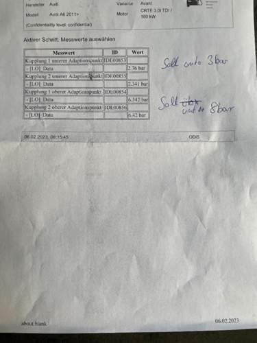

Hallo
Habe jetzt seit ein paar Wochen Probleme mit dem Getriebe.
Der Wagen schaltet so ganz normal , aber beim stehen bleiben gibt es dann einen Ruck.
Das macht der Wagen aber erst wenn er warm ist, vorher ist garnichts.
War schon bei Audi , da wurde das Öl gewechselt und eine Adaptionsfahrt gemacht.
Leider tritt das Problem jetzt wieder auf.
Audi sagt der nächste Schritt wäre die Mechatronic zu wechseln, was natürlich recht teuer wird.
Hat hier noch jemand anderes dieses Problem?

3.0 TDI 218 PS Baujahr 2015.
Den Thread habe ich schon viel gelesen , aber die Probleme sind doch anders als bei mir.

Bräuchte mal den Scan vom Motorsteuergerät und vom Getriebesteuergerät.

Ich habe nur das.

Da sieht man keine Daten zum Steuergerät und Softwarestand.
[Von Motor-Talk aus dem Thema 'S-Tronic (DSG) Problem.' überführt.]
Software wurde auf den neusten Stand gebracht, und die TPI abgearbeitet.

Wieso sprichst Du im Titel von Tiptronic, der CRTE-Motor wurde doch mit S-Tronic (DSG) ausgeliefert?
Mein Getriebe hat mit 150000 genau das gezeigt, was Du beschreibst, heftiges Gerucke in den untersten Gängen beim Anhalten, wenn ich ihn gut warm gefahren hatte. Adaptation half für 6 Wochen, dann kam es wieder und dann hagelte es Fehlermeldungen.
Grund war zu geringer Druck in der Mechatronik und labberige Ventile -> nach Austausch alles wieder gut.

Das war ein Fehler von mir.
Ist natürlich S-Tronic (DSG)
Ich habe es geändert.
Wurde die komplette Mechatronic getauscht?
Oder nur die von dir genannten Teile?
