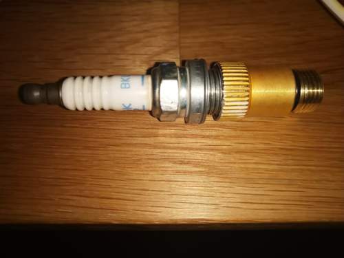

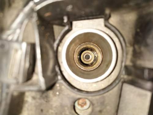

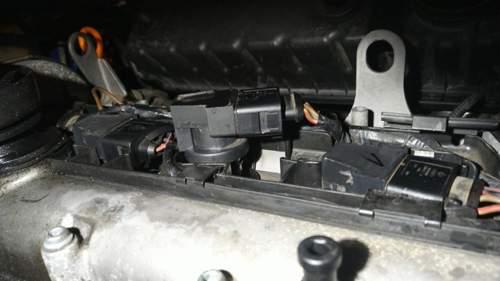

Ich hätte Mal wieder ein Problem mit meinem 1.6 16V (Motorkennbuchstabe AZD). und der Fahrt nach Hause fing der Motor an, zu ruckeln als würde er nur auf drei Zylindern laufen. Unter dem Luftfilterkasten sah ich dann, dass eine der Zündspulen höher steht als die anderen, bei der Zündkerze selber das gleiche Bild ... . In dem Zündkerzengewinde steckt irgend ein Teil wo aber das gleiche Gewinde drin ist, wie im zündkerzengewinde ... Schwer zu beschreiben, sieht auch aus wie aus dem Sanitärbereich. Beim einschrauben einer Zündkerze wird die Elektrode auch sofort verbogen.
Weil der Zündkerzenschacht so tief ist komme ich aber weder mit einer Zange noch mit irgend etwas anderem dran. Auch das einkleben einer anderen Zündkerze mit Sekundenkleber hat das Ding nicht dazu gebracht, sich zu bewegen.
Hat jemand eine Idee, was das für ein Ding ist und wie ich es entfernt kriege?

Helicoil Einsatz?
auf dem Bild erkennt man nix

Nein, leider nicht, nach Helicoil sieht es absolut nicht aus. Von der Farbe her eher Messing oder Kupfer wie im Sanitärbereich, hat auch außen so eine riffelung zum festdrehen mit der Hand.

Vielen Dank für die Antworten. Ich war zwischendurch nochmal im Baumarkt und habe besseren Sekundenkleber besorgt. Das Ergebnis sieht nach allem aus aber nicht nach KFZ ... . Naja, das Gewinde hat zwar etwas gelitten, die richtige zündkerze ist aber erstmal halbwegs fest, dann darf die Werkstatt demnächst Mal so einen Helicoil Reparatursatz einsetzen. Wie teuer ist sowas ungefähr?

Sie aus als wäre das ein Teil eines Kompressionsmesser!
Ach du Scheiße! Ja das ist ein Adapter von einem Kompressionsprüfer. Da hat leider jemand richtig gepfuscht.
Zündkerze reinschrauben und dann sollte der Motor laufen.

Danke, das war's. Das Gewinde der Kerze hat gelitten. Habe eine andere alte gefunden, die das gleiche Gewinde hat, die passt anständig rein und lässt sich festziehen. Ist zwar auch nicht ideal so aber wird die 5 km zum Teilehändler klappen.
