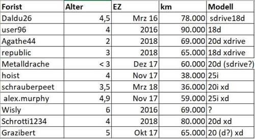

Ohne Gewähr auf Vollständigkeit und Richtigkeit hier die Meldung von Getriebeschäden an X1 in diesem Forum in den beiden größeren Threads zum Thema:
Wir sprechen also über ein knappes Dutzend Meldungen zu Getriebetotalschäden beim X1, wobei die Meldungen aus einem relativ kurzen Zeitraum von rund 2 Jahren kommen und allesamt Autos mit geringer Laufleistung und geringem Fahrzeugalter betreffen...
Ist das nicht auffällig gemessen an der Häufigkeit von Meldungen zu bestimmten Mängeln sonst?

Junge, Junge, bist du Ruheständler oder Beamter?
ich finds geil ;-) muss ich mir nicht die Mühe machen, wenn es soweit ist...
Der Aufstellung nach eher Motorisierung mit höherem Drehmoment
