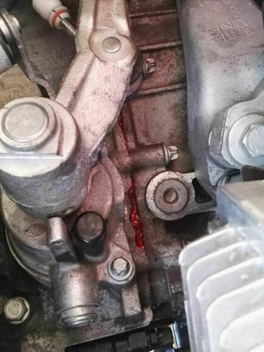

Update: der Kugel Corsa ist endlich wieder weg und habe nun meinen Astra wieder. Fazit: 1 Lager war zu stramm eingestellt und leicht aus geschlagen. Hätte womöglich noch länger gehalten, aber so war es halt noch umsonst. Auto fährt sich wie ein Neuwagen. Die Gänge gehen sauber rein und alles scheint viel straffer und agiler. Ka ob das sein kann, ist aber so 🙂. Das Surren und das komische Schleifgeräusch sind auch verschwunden. Leihwagen war dann plötzlich auch noch umsonst.
Ich bin sehr zufrieden! Tolle Arbeit geleistet. Anbei ein Foto vom Getriebe, da sieht man noch etwas “Kleber“, also definitiv kein Austausch o.ä.
Euch allen ein schönes, ggf sonniges Wochenende!
