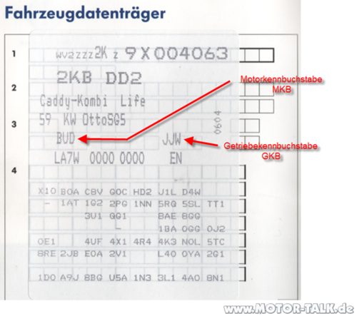

Dazu bräuchte ich deinen GKB + MKB

... in den Caddy's werden 7 verschiedene Getriebe verbaut, welches hast du davon ? Oder besser was fährst du für einen RON ?

Hallo caddy-cs685
Kannst du bitte nachschauen, welchen GKB (Getriebekennbuchstaben) du hast?
Was geht denn bei deinen Getriebe nicht mehr?
Viktor
Kennbuchstaben weis ich jetzt auf die schnelle nicht! auf jeden fall ist ein Lager vom Wellensatz des 5 Gangs defekt!
