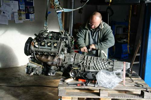

bei den bi-turbo motoren krieg ich leider das getriebe nicht vom motor weil die krümmer/turbo lader zu eng an die glocke schmiegen (zumindestens beim 2,7 l war es so). im eingebauten zustand waren die platzverhältnisse sehr ungünstig.
