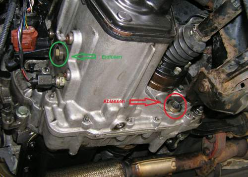

Es ist der College mit 1.7 ltr. Maschine. Tja, in der Betriebsanleitung steht nix vom Getriebeölstand. An meinem Käfer hätte ich das gefunden, da gab es solche künstlichen Problemchen aber nicht. Wie überprüft man nun den Ölstand?
Einfüllöffnung (17mm Inbusschraube M24x1,5) ist mit ihrer Unterkante gleichzeitig Kontrollmarke. (s. Bild)
Ich würde dir gleich zu einem kompletten Ölwechsel raten.
(Füllmenge 2,7 Liter vollsynth. Schaltgetriebeöl SAE 75 - ET-Nr. G060726A2)
=> https://shop.ahw-shop.de/...getriebeoel-sae-75-1-liter-service-flasche
Ein Wechsel nach 263 tkm wäre bestimmt angebracht - auch wenn VW immer von Lebenszeitfüllung spricht und deshalb auch nichts dazu in der Betriebsanleitung steht.

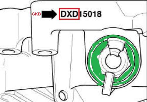

Der Kennbuchstabe des Getriebes ist bei der Suche nach Ersatz
entscheidend.

Wer ist "man" und was verstehst du unter "einfach". Auf jeden Fall keine Aufgabe für absolute Laien ohne Schraubererfahrung, ausreichendes Equipment und entsprechendes Umfeld.
Als Ersatz am besten natürlich ein möglichst gleiches 085er aus einem Lupo,
d.h. mit gleichen Übersetzungen, die man an den Getriebekennbuchstaben erkennt
(s. Gehäuse bzw. Fahrzeugdatenträger - Aufkleber im Serviceheft o. Kofferraum)
In Frage kommen z.B. DPX, DXQ, DXG, ETA, ETF, FFV (von älter bis jünger)
Gkb
Mkb-gkb-pr-nummern
Danke, es ist ETF
