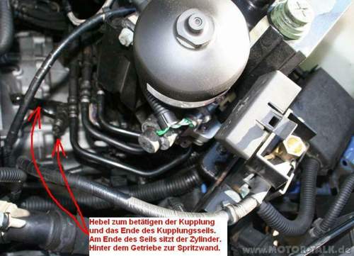

Oft bring auch eine Grundeinstellun Abhilfe.
Ich hatte mit meinem Spucki unlaengst die selben Probleme.
Zupfen am Kupplungsseil brachte ihn dazu den Leerlauf einzulegen und er liess sich anstarten.
Der Grund war wohl dass der Kupplungswert zu weit von dem in der Grundeinstellung entfernt war.
Seit der GE ist Ruhe.
Wenn er das nachste Mal mucken macht, einfach mal ausprobieren.
Dabei nur an seil zupfen wie bei einer Gitarre.
Nicht am Kupplungshebel druecken oder ziehen.
Das kann dir die Finger brechen.

Hallo Tagessuppe,
hast recht, am Kuplungsseil gespielt dann konnte man in Parkstellung starten.
Wenn der Motor in Parkstellung nicht an geht ist auf das Seil druck drauf.
Wenn man am Seil spielt wird der locker dann springt der Motor an.

Die Grundeinstellung kann man selber zuhause machen, wenn man eine VAG-COM software hat.
Ob man das mit den billigen Ebay Teilen auch kann, weiss ich nicht.
Es scheint so als ob dein Kupplungswert stark verstellt ist. Hat sich vermutlich gelockert
und deshalb kuppelt er zu schnell ein und findet oft den richtigen Wert nicht.
Du könntest auch die Einstellschraube verdrehen und das Seil lockern.
Davon würde ich aber ohne VAG-COM abraten, da er dann im besten fall garnichtmehr anspringt.
Von wo bist denn?
Ich kenn da einen fähigen 3L Schrauber in München.
Grundeinstellung kostet je nach Freundlichkeit des freundlichen zwischen 34-100 Euro.
Dabei werden 28 Schaltpositionen durchfahren und die Kupplung neu justiert.
Dabi muss der Kupplungswert vor der Einstellung zwischen 1,8 und 2,0 Volt liegen.
Am besten auf 1,9 Volt.

Ich hänge Dir mal ein Bild an wo Du das Kupplungsseil siehst, es geht vom Kupplungshebel über dem Getriebe nach hinten zu dem Kupplungsnehmerzylinder.

Zylinder-1
