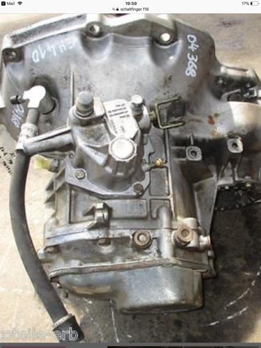

Schaltkulisse defekt, oben auf dem Getriebe ist ein Deckel wo die schaltwelle rein geht, diese bewegt eine Kulisse nach vorn , hinten, oben und unten!
Diese abschrauben und abheben und schauen ob der schaltfinger noch auf seiner Achse ist, dieser wird vorgespannt, von oben nach unten, Feder-Schaltfinger-Feder-Blechkappe und Sicherungsring( Seegerring)
Oder Schaltumlenkung ( Kugelgelenk) defekt, ist das Teil auf der schaltwelle zur schaltkullise, siehst du wenn du von oben auf das Getriebe schaust,
Schaltkulisse Arbeitet einwandfrei.Gänge lassen sich alle super durchschalten.Getriebe macht Keine anderen Geräusche als sonst.Also kein anderes Geräusch als wie eins was Ganz ist.Kein Krachen und Knirschen.Nix Schleift.Nur eben kein Antrieb.
Antriebswelle defekt ?
Kontrolliere den schaltfinger, wenn der lose auf der Achse ist kannstdu schalten wie du willst und nichts geht, da dieser dann auf der schaltkulisse im Getriebe steht

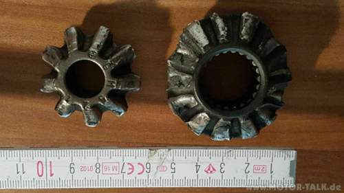

Kurzes Update-Auto aufgebockt und beide Vorderräder in der Luft.Motor gestartet und gang eingelegt.Kein Zucken in den Rädern.Dreht sich absolut gar nichts.Alle Gänge durchgeschaltet.
Aber Kraftschluss zum Getriebe-Motor ist da weil ohne Kupplung ist das einlegen Vom Rückwärtsgang ohne Kratzen nicht möglich.Kupplung getreten gehts ohne Geräusche.
Deckel vom Diff abschrauben und die Kegelzahnräder suchen.
Schätze da werden welche fehlen.
Jepp, da sind mindestens 2 Räder am Differential abgeschert. Ist bekanntes Problem, geht aber selten so ruhig ab wie bei Dir. Wenn er sich schalten läßt und eigentlich normal klingt, ist zu 90% das Differential.
