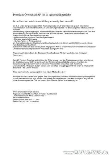

Ich habe in Hamburg bei ZF hinsichtlich des Getriebeölwechsels angefragt.
Leistungen:
• Annahme des Fahrzeuges morgens zwischen 07:15 Uhr und 08:00 Uhr in Verbindung mit einer Probefahrt zur Beurteilung der Schaltqualität
• kostenloses Ersatzfahrzeug für die Dauer des Werkstattaufenthaltes Ihres Fahrzeuges
(bei Vorlage eines gültigen Führerscheins sowie Personalausweis)
• Ölwechsel zum Festpreis inkl. aller Original ZF-Ersatzteile und Arbeitszeit
• bei Abholung Ihres Fahrzeuges erneute gemeinsame Probefahrt
Unser Komplettpreis für PKW Automatik-Getriebeölwechsel beträgt € 490,- inkl. MwSt.
Auf die Nachfrage hin, ob eine Getriebespülung nach der Tim-Eckardt-Methode durchgeführt wird, bekam ich das angefügte Info-Blatt.
Ist denn eine Getriebespülung sinnvoll? Oder reicht der Getriebeölservice von ZF aus?
Gruß.

Ich denke auch das der Hersteller des Getriebes am besten weiß wie diese zu Warten sind. Wenn die T.E. Methode sinnvoll wäre würden sie diese sicherlich auch anwenden.
