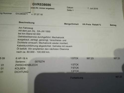

Bei mir haben die bei ZF auch alles zerlegt und die notwendigen Verschleissteile ausgetauscht beim Getriebe, das ganze las sich dann wie in der Rechnungskopie detailliert. dazu kommt noch die Märchensteuer auf Seite 2.;-) ; für mich verblüffend hatten sie nur 8 Liter berechnet obwohl ja mehr reinpaßt;
Jürgen
Img-20201002
Wo wurde das gemacht? Bei uns in der Umgebung gibt's bloß "ZF Aftermarket [pro]Tech" Partner.
Also wo ich weiß das ZF es noch selber macht ist in Dresden und in Berlin.
Gruß Alex
Das wurde in Pfungstadt bei Darmstadt in der dortigen großen ZF Niederlassung gemacht. Ob die das immer noch machen wäre einen Anruf Wert.
