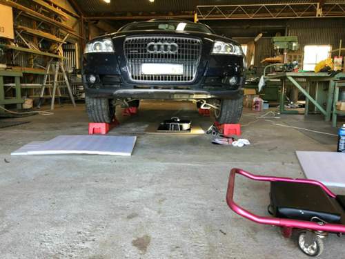

Hab’s jetzt über Ostern gemacht: Getriebe, Filter, Mechatronik hatte ich auch raus damit ich mehr Fluid raus bekomme (ca 7 Liter Kamen mit Druckluft raus + was daneben gelaufen ist), neuen LMM, Diff hinten, Diff vorn, diff Mitte kommt noch (dank Rona war das Öl nicht verfügbar), neuer Akku, Motoröl und Filter, frische Bremsflüssigkeit und das war’s. Ich hatte die Querstrebe noch mit ausgebaut da man so wohl nur die Mechatronik raus bekommt.
Hab mal nen paar Bilder angehängt. Zeigen leider nicht so viel da ich mich eher an die eigentliche Arbeit konzentriert hab aber naja.
Alles in allem incl. Motoröl, Filter, neuer Akku und Bremsflüssigkeit wechseln hat mich das 12 Stunden gekostet.. von 8:00 bis ca. 20:00. Eine weitere std dann noch fürs Rücksitzen aller betroffenen Lernwerte und Adaptionsfahrt am selben Abend.
Am nächsten Morgen hab ich dann festgestellt das ich doch keine 20 mehr bin 😁
Cheers und danke nochmal, Weberli, für deine unermüdliche Hilfe und Ratschläge auch wenn ich am ende LG8 verwendet hab 🙂
P.S. Auto hatte bei dem „Service“ 143000km und Gesamtkosten so um die AU$ 1500. Man sollte beifügen das Audi in Australien ein Luxusfahrzeug ist und mit Bentley, Maserati, etc. aufgewogen wird... warum... *shrug*. Der 🙂 hat mir einen SONDERPREIS von über AU$ 6000 stolz präsentiert 😁
