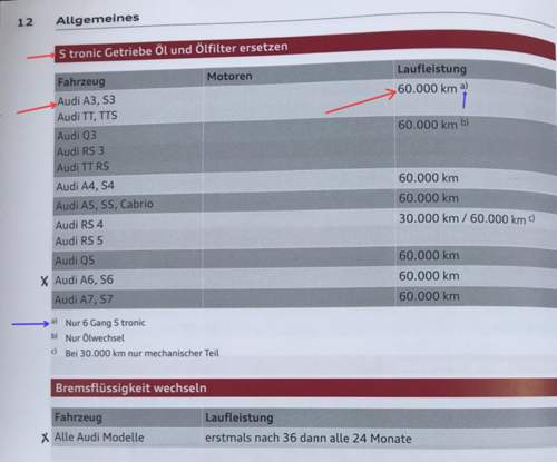

Mein Audi A3 (1.6 TDI mit 7-Gang DSG) zeigt an, dass Ölwechsel und Inspektion fällig sind. Die letzte war vergangenes Jahr und seitdem bin ich 15.000km gefahren - insgesamt hat das Auto 130.000km auf der Uhr. Dabei wurden sämtliche Filter, die Bremsflüssigkeit und das Motoröl gewechselt.
Nun war ich bei einer Werkstatt (Vertragswerkstatt) für einen Kostenvoranschlag für den neuen Service.
Folgendes soll lt. Kostenvoranschlag gemacht werden:
-Inspektion
-Motorölwechsel
-Getriebeölwechsel (hier das große Fragezeichen)
Die Werkstatt meinte, dass das Multitronicöl gewechselt werden muss - ca. 4,5l teures Öl.
Jetzt stehe ich auf dem Schlauch, da ich ja eigentlich ein S-Tronic Getriebe habe?!
Und sollte da was gewechselt werden? Weil im Serviceheft steht beim 7-Gang DSG nichts dazu.
Das Ganze soll dann 620€ kosten, was ich ziemlich viel finde. Habe letztes Jahr schon über 500€ für den Service bezahlt.

Also im Serviceheft steht halt, dass das angegebene Intervall nur für das 6-Gang Getriebe sei.

Die 6 Gang S-Tronic sollte laut Audi Serviceplan alle 60.000 km frisches Öl bekommen. Von der 7-Gang S-Tronic steht da gar nichts, dafür ist das Heft anscheinend zu allgemein gehalten. Gilt das mit den 120.000 km bei der 7-Gang S-Tronic für alle DSG-Getriebe? mein S6 hat auch so ein Teil mit 7 Gängen und der hat ein elektronisches Scheckheft bzw. DIN A4 Ausdrucke als Servicenachweis anstatt einen Plan.

Ashampoo-snap-dienstag-10-oktober-2023-13h31m11s
Leute ... der 1.6 TDI hat keine Nasskupplung, deshalb ist hier auch kein Intervall hinterlegt (wie 60tkm oder 120tkm).
Es handelt sich hier um das DQ200 (bis zu 250 Nm Drehmoment) und es ist trockengeschmiert, was bedeutet das es vom Aufwand des Ölwechsels her wie ein Schaltgetriebe ist. Man kann hier das Getriebeöl nur Ablassen und wieder auffüllen. Dazu noch das Öl der Mechatronik austauschen. Der VAG-Konzern sieht dafür keinen Wechsel vor und betitelt die Ölfüllung als Lifetime Füllung was unserer Meinung nach nicht stimmt.

Und 4,5 Liter Öl passen da gar nicht rein, das ist auch Nepp. Beim DQ200 beträgt die Füllmenge bei einem (im Rahmen der routinemäßigen Wartung nicht vorhergesehenen) Ölwechsel 1,7 Liter Getriebeöl. Dazu kommt noch gut ein Liter Öl in der Mechatronik, das separat gewechselt werden muss. Dafür muss aber Hydrauliköl verwendet werden, wenn die Werkstatt dort auch Getriebeöl einfüllen würde, hätte der Kunde bald danach auch noch einen schön teuren Mechatronikschaden. 4,5 Liter ist bei diesem Getriebe jedenfalls ein reiner Phantasiewert, auch wenn man Getriebe- und Hydraulikölmenge zusammenrechnet.
